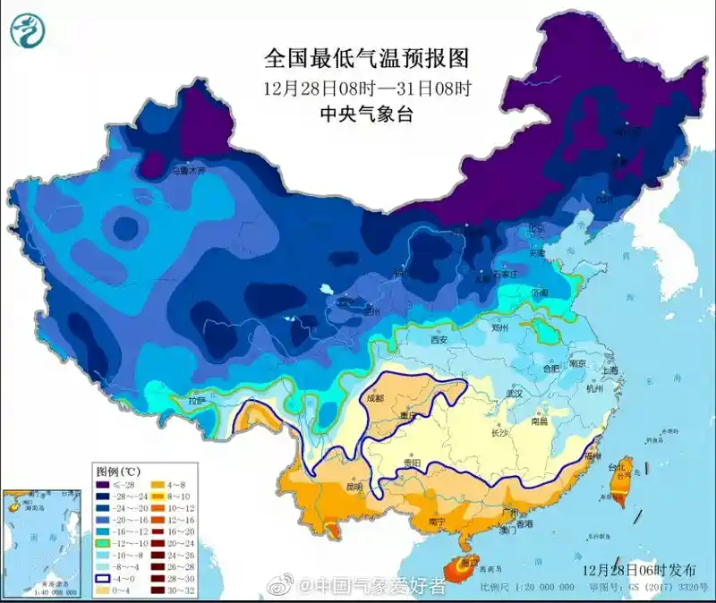

最强寒潮来了,很多地方的温度白天也已经到达了零下,北方最低温度甚至能在夜间达到 -34度
在这个温度下,尿素会结晶,有部分柴油车主被迷惑,添加了所谓的尿素防冻剂,不仅仅浪费了钱,还影响了尿素的使用
今年这个温度真的是最近几年最冷的,我所在的河北省居然最低能到-34度,简直不可想象
