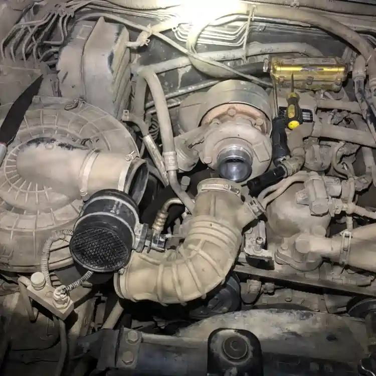

最近没事逛论坛    有位H9的车主“青岛大五座”的帖子   看到他的车弄了废气直排感觉不错   于是乎   闲来无事    说干就干(我这人有个毛病   想干啥事要是不去做   那心跟长草了似的)天都黑了    点灯拆   不墨迹    上菜
刚才下来    涡轮边上全是油泥    真的很脏   已经擦干净才想起拍照
擦干净了
废气回流喷到进气管上的机油    空滤在进去点灰尘    慢慢成油泥了    好在不多
废气回流管
这根管子就在涡轮增压器旁边    拔下来   就可以了    进气口找个东西堵上
工地库房随便找了根螺丝    正好能堵住进气管上的那个废气回流口      但是有点长     切了
边磨了一下     圆润一点
就这样涂点密封胶   插进去    基本上就完事了
装回去的效果
螺丝有点磨旁边的线    随手找个东西就垫上了
这是废气回流的那根管子     也没换管     直接调整个角度    就让他向下直排了
