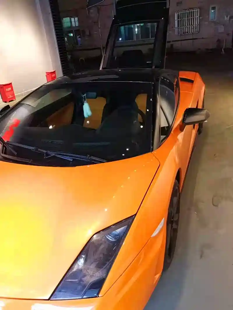

近来一台兰博基尼车主不注意把碳纤后唇给磕破了,作为顶级的超跑,一露脸就代表的身份及脸面,所以出现这样的问题,自然是要第一时间进行处理的,但作为超级跑车的改装件,市场上国产货自然很少厂家去开发的,但进口的货,现货也自然需要从国外采购回来,一来一回可能得等上个把月也不定到货。维一的办法就是进行修复处理,今天小编主要就为大家介绍这款碳纤后唇的修复喷漆作个简单分享!
兰博基尼碳纤维受损细节图
兰博基尼碳纤维受损细节图
兰博基尼碳纤维受损细节图
如上图中我们可以看出受损还比较严重,整块爆例了,碳纤维也已经撕烂了,如果是正常的光油层磨损可以通过打磨修复从新上光油进行修复,目前这种情况下,就没办法进行纤维修复了,因为里面的碳纤维层是一个整体,这种情况就只能通过修复后再表面喷涂一层油漆来进行覆盖。
修复这种碳纤维材质与一般的塑料材质的修复有所不同,需要用到专用的特殊纤维材料,才能进行修复。也需要修复经验的师傅才能完美处理
修复好碳纤维受损部位后,需要把碳纤维整个表面进行打磨处理,然后在喷涂一层中涂底漆,以确保后喷的漆能更好的咬合,增加漆面的附着力。中涂底漆烤干后,需要用刮板把混合好的钣金灰针对细小的沙眼进行填充到孔洞中,这是一个细致的活,孔洞必须填平,一个都不能有,施工的动作要快,因为这种材料会很快固化。填充完毕,硬化1h后用砂纸打磨去表面的凸点,并清除修理部位的碎屑、灰尘等污物,最后就可以喷涂色漆了,到这里整个修复工作就已经基本完成了。下面让我们一起来欣赏一下修复安装后的效果图:
修复后换成亮黑色,一样线条流畅,运动范十足
