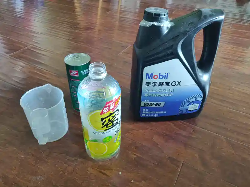

准备好变速箱油、机油精、量杯、一升的饮料瓶
好顺机油精,汽油机添加效果非常好
粘稠得像胶
因为这一瓶是443ml,添加到大概四五升机油里,EV160换油是1.1升,所以大概添加100ml的比例
我的秘传一升饮料瓶,事后证明,这个满满的一瓶,正好够,再多加一瓶盖就溢出,完美!这是勾兑好并且摇了五分钟的混合品,因为减速器是没有任何温度的,所以怕他进去后不容易混合,所以先摇匀他!
