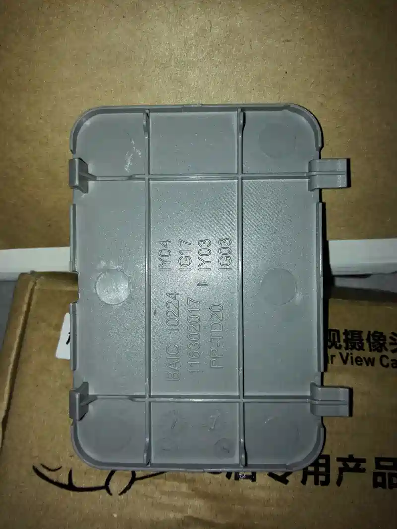

今天自己动手安装了倒车影像。如何接线,坛子里都有贴子,很详细。这里就不多说了。但网上找不到如何拆后备箱饰板的贴子,现在补上,给各位小白参考。拆下后安装就是对准卡扣,用力拍就行。
最中间的板子,看到对卡口直接拆。
两侧的板子,给大家看看卡口位置,方便拆
后备箱饰板背面全貌,都是卡扣。拆的时候,可以先用工具松左右两边最上面的各两个卡扣(从左右两个孔能看到)。然后直接慢慢拉下。我拆下是一个卡扣没坏。
牌照灯上面的饰板。先从后备箱背面拆下四个螺丝,再用工具从外面松两个卡扣,就拆下了。
