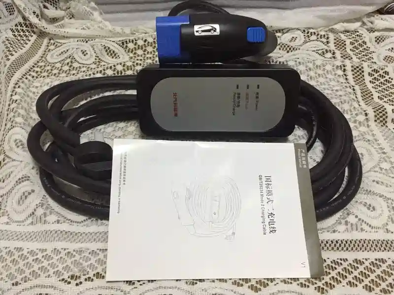

下面详细说明一下,首先前提是要使用车辆自带的原装充电器,就是下图这个

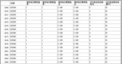

最后说一下,这个实验并不是我靠想象揣测的,而是实际看了数据得出的结论,所以应该是有效的。如果充满跳枪后,拔掉电源,等待三个小时后压差仍然很大,但是如果不拔枪不断电,我的车在一个小时十五分钟后,压差降到最低,低到几乎没有压差了,然后继续放置,所有单体会同时下降,压差不再变化,所以我前面说的一个小时只是大概时间,如果各位有软件或者硬件可以看到数据,那就在压差达到最小时断电再送,没有条件的就一个小时吧。另外之前我在电量22%的压差大概是0.1v,这个方法做了两三次后,在20%时的压差达到了0.025,所以也能证明是有效的。
这是软件均衡后,22%时的压差
拔插均衡两三次后20%时的压差,如果单体不崩,看起来能跑到0
不拔枪不断电,能看到有14w的电流,通过数据的对比,我猜测这个过程车辆在做均衡,但是数据上确实看不到任何的证据,不过对比拔枪与不拔枪,确实压差缩小的非常非常的快,所以我认为这个过程是车辆在做均衡。
本来想把一些数据截图放上来给大家看一下,想想实在麻烦也没什么意义,就算了吧,总之各位如果认为掉电是不均衡导致的,可以先试试这个方法,当然,如果真的是单体不行了导致的掉电,这个方法和任何的均衡肯定都是无效的了。
