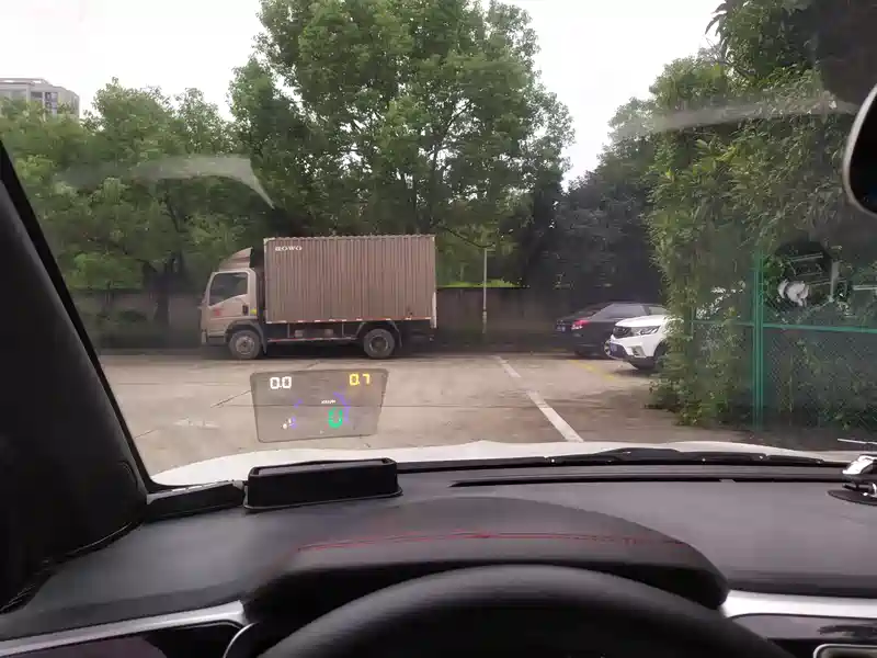

在网上看到obd抬头显示,好奇的想买个来试试看,结果问了好多卖家都说中华车用不了,只能用gps款的,但gps的不能显示油耗,后来问了一家说可以,我就抱着试一试的心态买回来试试看,到货后发现是家代理店买的,之前还问过这牌子的旗舰店说不支持,结果一连接真的适配成功了,速度稍微有点误差按照说明书微调一下就和仪表盘显示同步一致了,但瞬时油耗和仪表盘显示还是不同步的,这个没办法调只能参考将就着用了。
显示区域贴了个投影膜,不贴有重影看着不舒服,膜是竖着贴的,横竖都试了一下,正确的就是竖贴的。

我买过3个obd适配器都不行,1代没有油耗显示(只有瞬时油耗)
