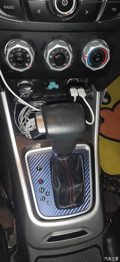

16年1月上牌的一代车(自动智能型),用了5年多时间了,啥问题没有,就是最近空调风量旋钮那里不正常了,开风量和AC一开始能制冷,但是AC时好时坏,结果一查,这是这车的通病(主要是风量旋钮内的接触点老化氧化造成,之前说是厂家有免费更换,我从来没收到过厂家或者四S店通知,可能是我们这四S早就黄了的原因
,我们武汉这边现在一家四S店都没有
彻底凉凉,好在配件这些东西通过万能的互联网都能买到,而且汽配城一些相关配件也能买的到,这点无需担心
跑题了,跑题了,拉回来继续)
后经通过论坛帖子和网上搜索发现我的问题为通病后决定自己更换风量旋钮,然后提前网上购买旋钮,这几天到了后,因为白天武汉太热,我晚上摸索着换的,用时也不算长,2个小时搞定(看完这***估计1小时不要就能搞定)下面来说说步骤👇

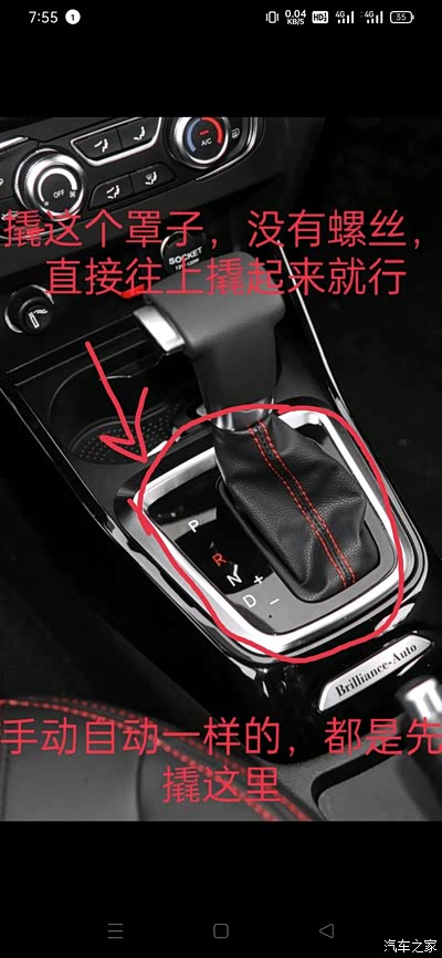

1先拆换档罩(用撬棒沿边边撬开,这一步直接撬,里面没有螺丝,放心大胆的撬)
第一部硬撬这里,里面没螺丝,往上硬撬就行

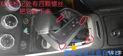

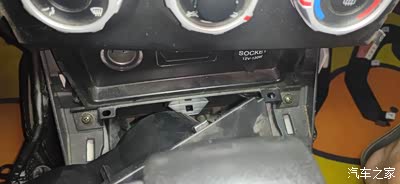

2卸下下层带有Brilliance-auto的这个装饰板,有四颗螺丝,另外自动挡的车在那个换挡罩下面有条线(蓝色标记处,那个是换挡档位灯的线,那个不用拔下来,注意一下就行了)
2卸下圈中标注的那4颗螺丝。

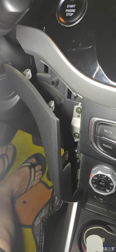

4左右2边侧挡板(黑色的装饰板)
4左右两边都拆开
两边黑色挡板都拆掉

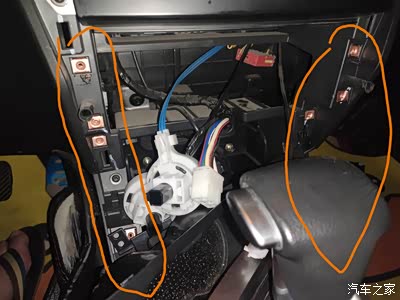

5卸两边的螺丝,拆完步骤4以后所有两边的螺丝都会暴露出来。

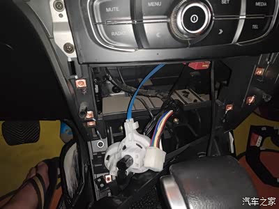

然后,卸螺丝请按从下往上卸的顺序开始卸。另外要说明的是每辆车的配置不同,这里我的车是自动挡带7寸屏的,你真认真看完就知道为什么要按照这个步骤来拆了,这车(一代二代带显示屏的车)里每个部件是一环扣一环的,拆错或者偷懒步骤装错之前的会要重来一遍,要不然就是硬拆,可能会把里面的塑料卡子或者某些部件弄断,不信你就看,我是走了弯路的

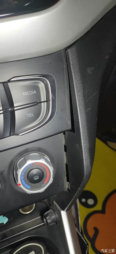

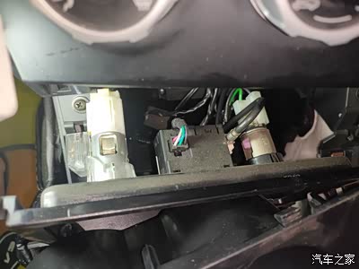

拆点烟器USB组件,都按顺序拆,这个组件顶部是卡着空调旋钮底部的,所以说要先拆它

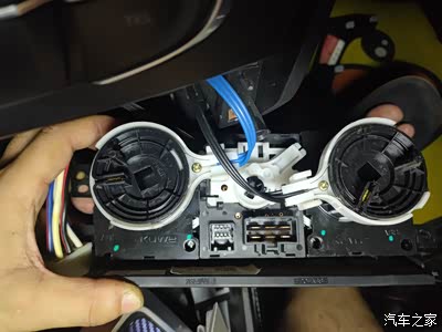

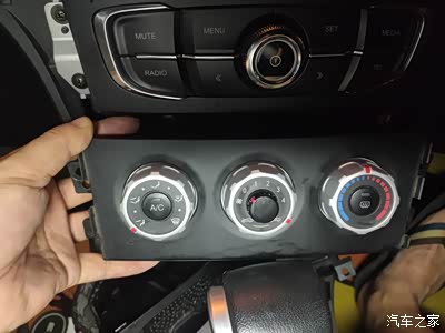

拆空调旋钮面板

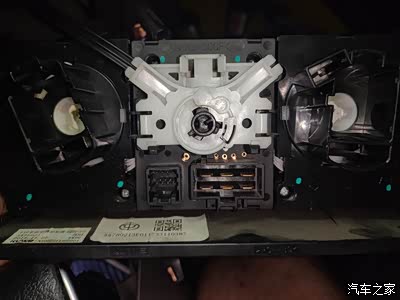

拆后面旋钮线束(记住背面的位置,后期装的时候要方向对应一致)
一点一点拆

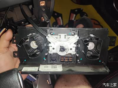

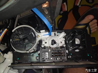

就这白色的下面就是空调风量旋钮

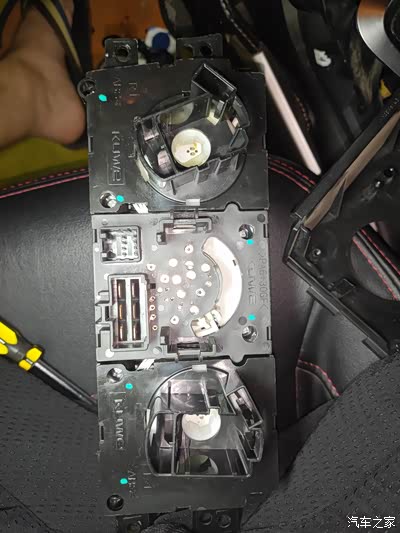

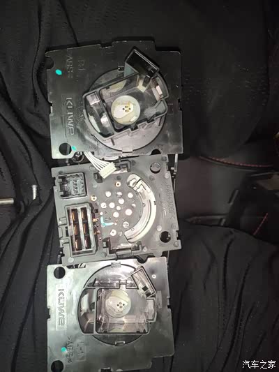

拆完线束,就是把这个面板背面的6颗螺丝卸下来

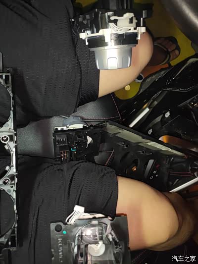

总算拆下来了
全家福

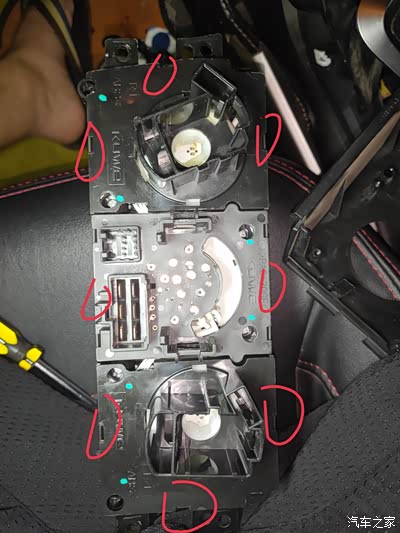

这里用小平口螺丝刀拆开,有卡扣,一个一个拆就松了,顺序无所谓,记得慢一点就行
那个卡扣在背面,我忘记拍照了,大家自己下的时候就会看见,小心一点撬就行了。

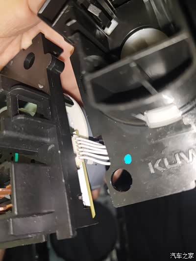

拔和插里面的线时注意一下,不要弄断了
拆装注意线束

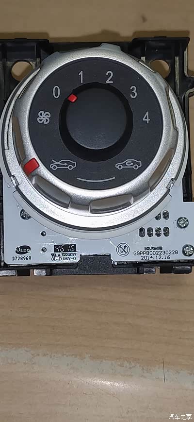

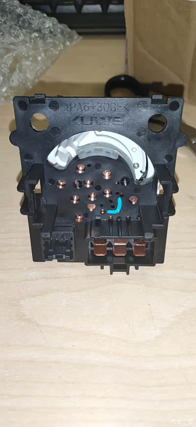

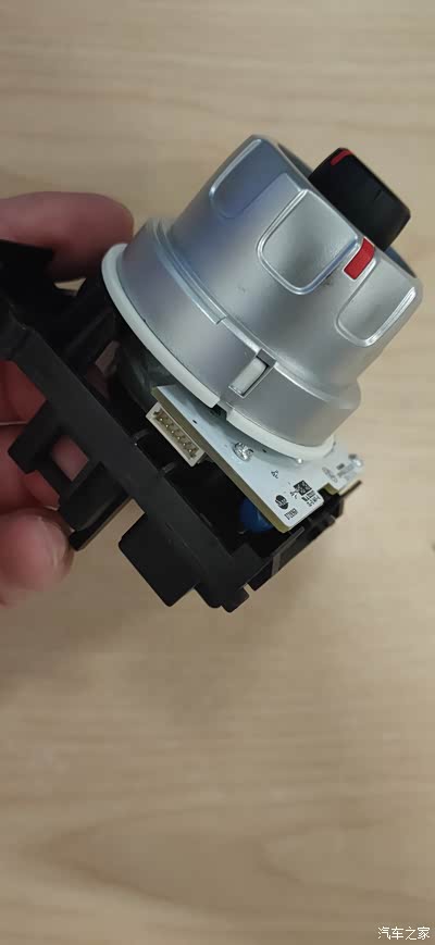

网上买的新的风量旋钮
这车通病就是这个东西造成的,风量旋钮网上买的,换上去就行。测试好了就重新按顺序在装回去。

  已维修好,没有更换,拆掉后清理氧化的部分,用牙刷和砂纸,小刀清理干净组装后安装上解决问题。用时1小时左右 。
SL820207 关禁闭 已屏蔽
有想维修的可沟通交流,主要是拆的时候三个螺栓里有一个螺栓碍事,拆掉后从底部撬起卡扣网上顶开即可
