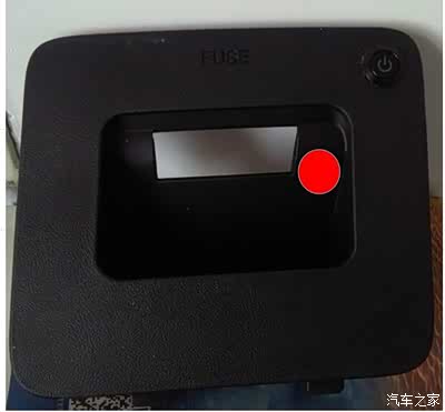

已标注
我用万能表测出来的,车友可以直接了,两个线接这两个位置已标注,
这是车友改装的按钮,我改到标注的位置了,能当个小灯使用,表面看不出来,模块站在后面

开关位置
模块粘在保险盒盖子反面
