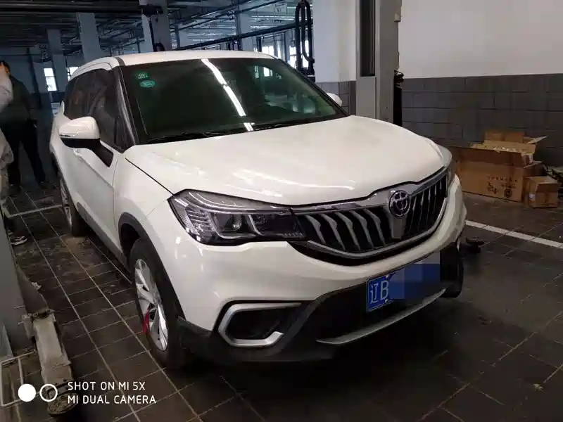

保养遇到个小哥哥帅帅的,可惜不让拍
