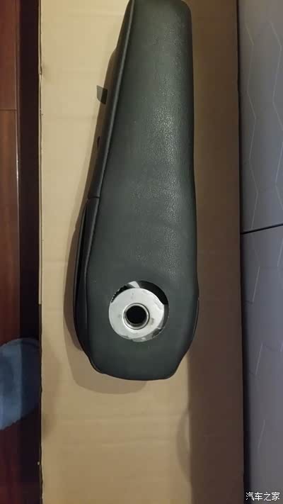

15款手智,主驾有根扶手神棍,用起来真心舒服,所以看了很多改扶手箱的帖子,心动之余还是舍不得把神棍锯掉。前几天老婆在车上打瞌睡后,无意之中说起来,左手手肘没地方搁一下总有点不舒服。。。说者无心,听者有意,那就行动起来。

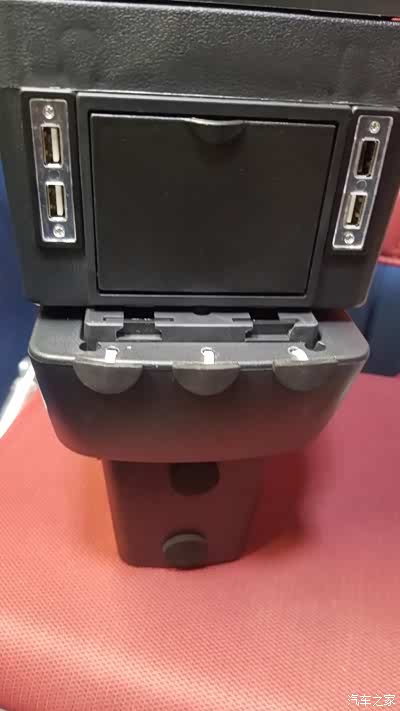

马家买了小三专用扶手箱
说起来,自从有了小三以后,一直有个心愿未了,就是扶手箱的问题。
马家买了小三专用扶手箱
怕高低不适应,它有大小两款,都买了,和卖家说好用一套退一套![]()

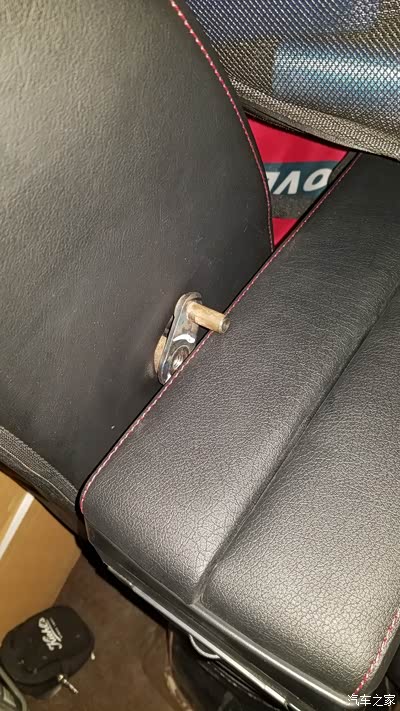

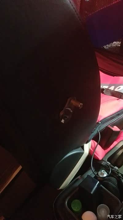

本人一直追求无损拆解和安装,这次没戏了,扶手有螺丝固定,打开皮套拧下就行,可是整个固定轴的底座,是焊死在座椅铁架上的![]()
看到焊死的就郁闷,忘了拍照
那我就先安装扶手箱,比对位置
那我就先安装扶手箱,比对位置

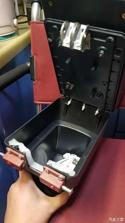

还好,只是固定轴上的限位杆有挡住,会影响正常使用。限位杆就是个螺丝,只是被焊死了,把螺丝锯断,以后如果要复原只要在原位开孔就行

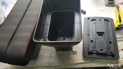

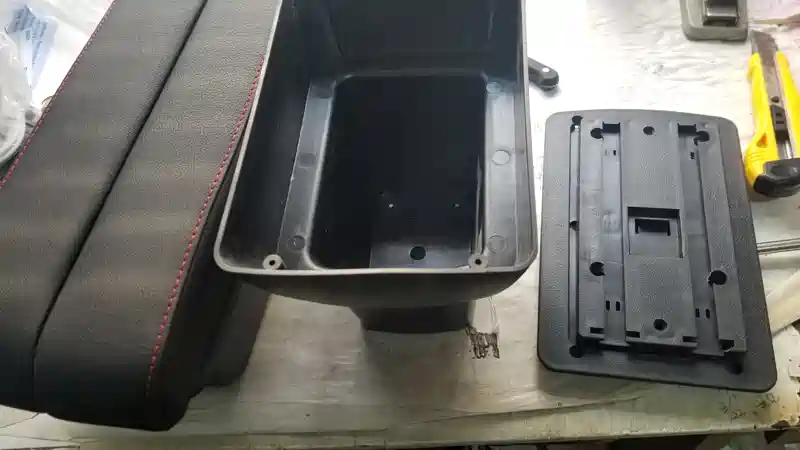

按部就班的进行,没再出什么幺蛾子。可是,扶手箱的设计,真让人无语。

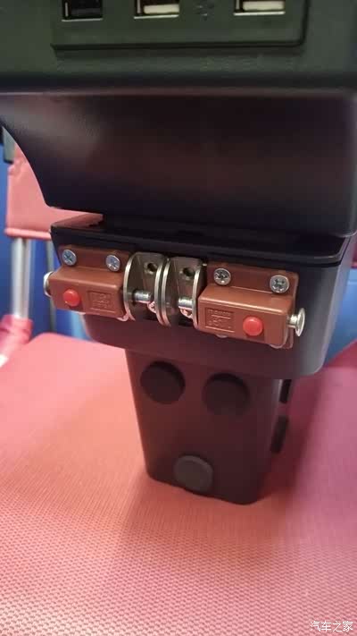

整个固定底座,是套在手刹后的长方形储物盒的,原位开孔,装进去基本没什么晃动。可是,整个原来储物盒的空间,都被箱体密封死了。。。奢侈啊,浪费那么大的地方。。。身为纠结症患者,本人不乐意了,一定要想办法利用起来

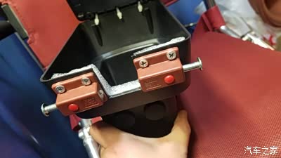

所以底座后部,我设计了铰链结构(昨天太晚,买不到五金了,只能先用扎带)。底座的前部,我用手头仅有资源,做了个插销结构

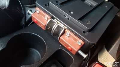

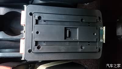

然后今天用公司里的五金,把原来扎带换掉

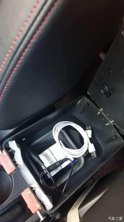

最终效果,可以从前部打开,做正常储物
给卖家提了建议,卖家直接拜服在我动手能力下![]()
现在用起来,和原来差不多感觉,可是副驾就可以放手肘了,会轻松很多,老婆大人非常开心

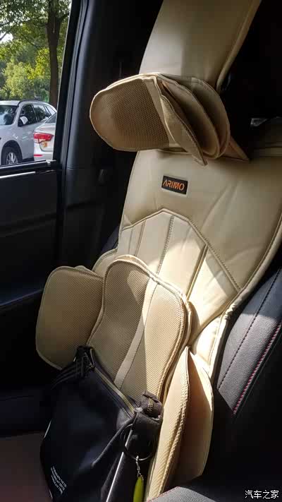

另外,又败家了个气囊按摩坐垫。虽然比普通的贵了不少,但是捏起来真心舒服,比那种硬硬的按摩头强太多了
