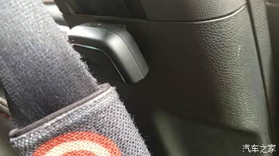

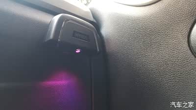

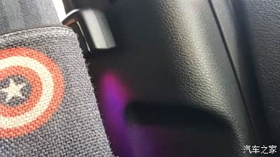

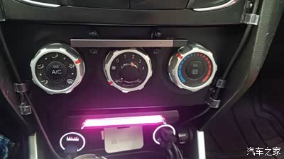

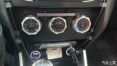

淘了套装饰氛围灯,欧司朗的,就是看中全部无线遥控,而且是充电式也不需要接线。
导光条买了,可是怕装不好反而难看,索性不装了就当射灯用,效果也不错。(588一套,一个遥控,一个洗墙灯,两个射灯,关键是晒图送同款一套,哈哈)然后自己琢磨了一下,一个遥控可以控制所有6个灯组,7色切换,4档色温,晚上开车感觉真不错
泡妞神器,哇哈哈哈
另外,买了车门投影灯,***也很不错
