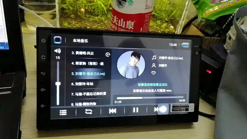

15款手智,原车屏幕大家都懂,没有导航,不能联网,不能装程序,唯一能跟上时代的手机互联也是鸡肋产品,三天两头连不上,这不,考虑换安卓系统,结果安卓的都是10寸大屏,出风口被压缩,太丑了,所以没办法,买了一个安卓通用机,2+32g全网通:
有人会说,装不上怎么办,孔位不对怎么办,原车按键怎么办?对,都是问题,那么容易就不叫问题了,首先,这个通用机面板肯定是无法匹配的,我们需要扩孔,做支架,听到这里,一般人都放弃了
自己做的CNC
先手工修整,再上CNC,最后做支架
装好变成这样,不注意看真的看不出来
