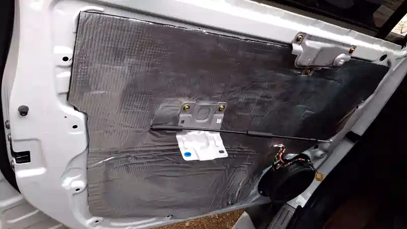

前门在拆卸的时候,需要拆5个螺丝,卡扣比较紧,需要用力!加了隔音棉,没有撕防水膜,
后门在拆卸的时候,需要拆5个螺丝,没有撕防水膜,加了隔音棉,加了高音喇叭,同轴喇叭!

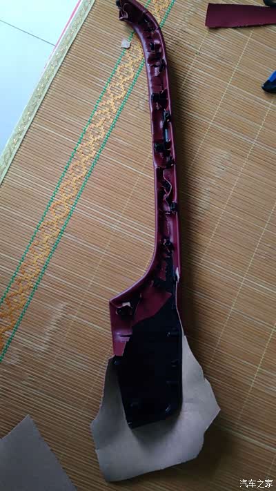

拆掉门板后,取下来门板扶手,我用的是自粘皮革,量好尺寸,就可以粘了!
这是一个细活需要耐心!
这是一个细活需要耐心!
尤其是注意边角要处理得当,不然比较难看!!
背面边包边用剪刀裁剪!!
