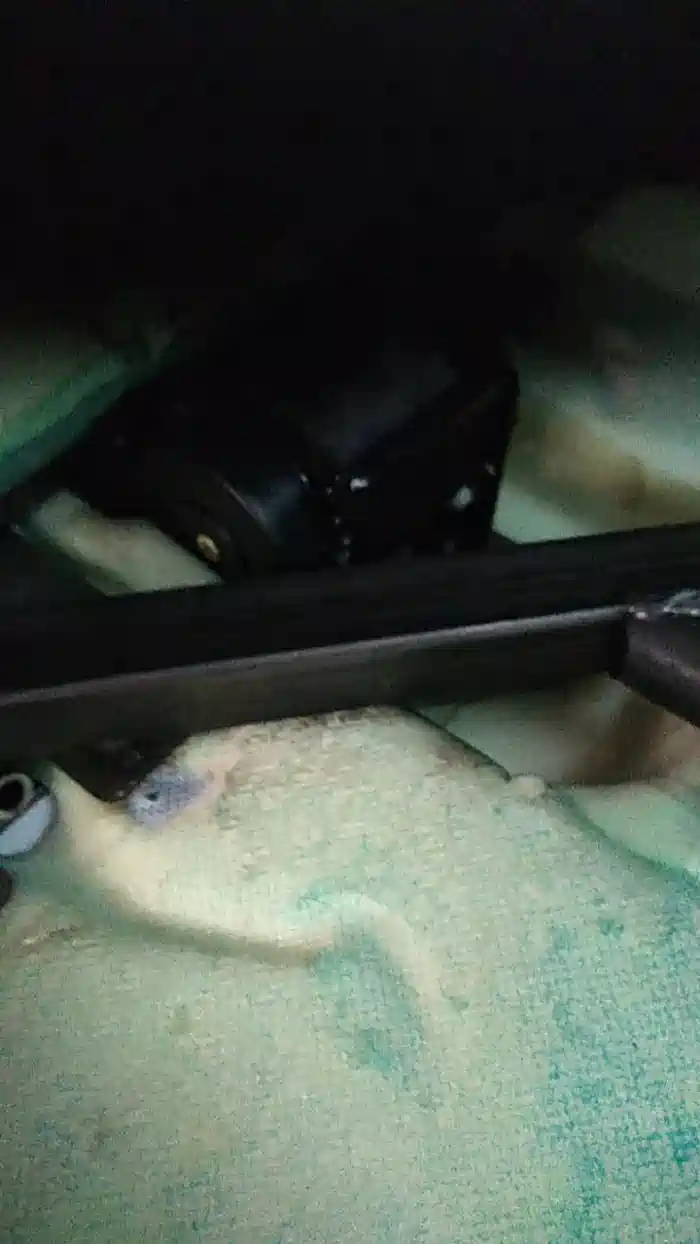

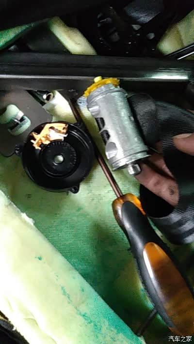

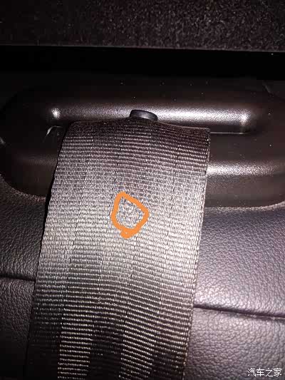

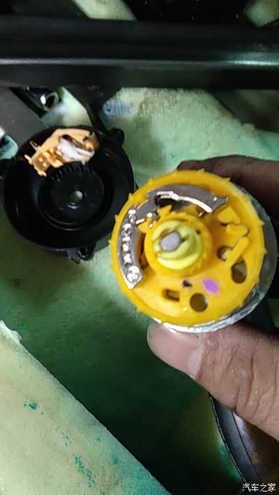

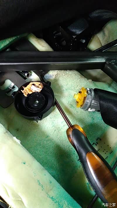

由于后排中间安全带很容易锁死,一气之下把总成折了
要把黄色上面那陀螺一样的东西垂直放好,放偏一点一直会锁死
最后发现只要把限位卡扣移上去就可以了,不管你怎么折腾再也不会锁死了。

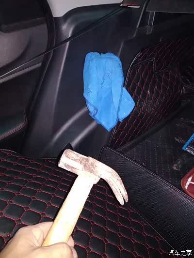

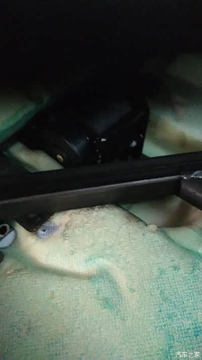

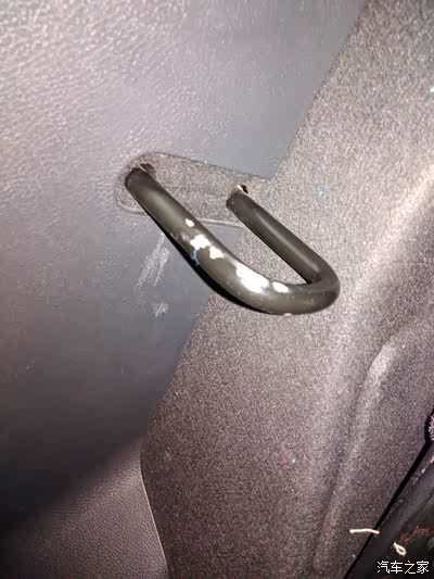

过烂路后排座椅的声音就像车要散架了,用手锤击座椅发现锁扣那最响,感觉三个固定点不在一平面,直接大锤伺候
大力出奇迹,顺便两边都锤一下,锤到用手锤靠背声音好听了为止,记得两边都是往下锤,这种方法一劳永逸,比缠胶带好多了

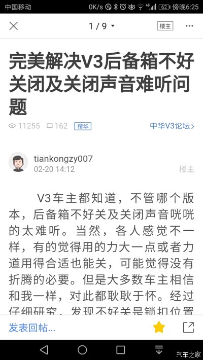

后备箱难关声音不好听个人觉得还是这位车友方法最好,由于手机换了图片也没有了,大家可以搜这位车友的帖子

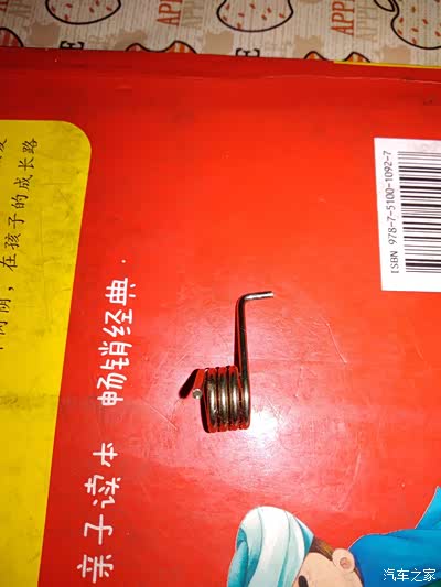

这是后备箱锁里面的原弹簧,就是因为它太大了,我是在网上买的0.8右旋顺便改一下,再调一下两边的顶胶,(长块条那种),改好往下一带就关上了

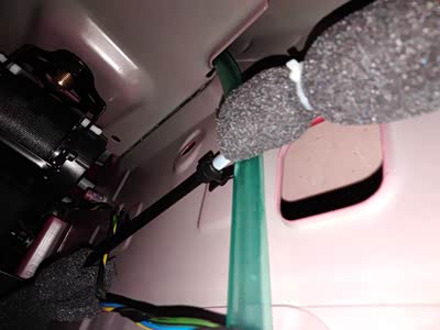

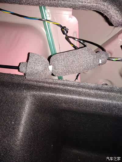

尾箱右边油箱盖拉线用海棉包住,不会再敲到车体

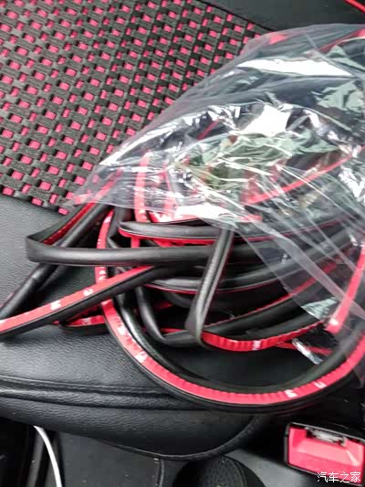

小D密封条,准备装门框上
