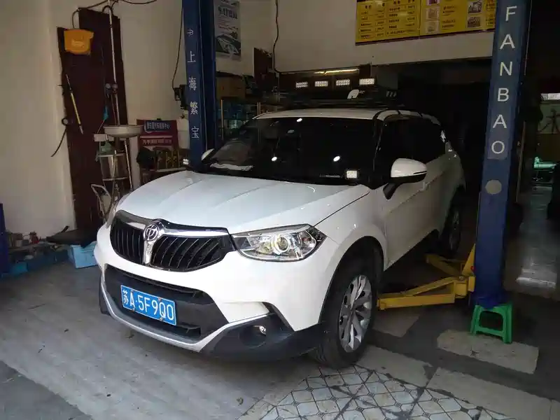

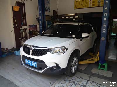

计划已久的旅程即将开始,之所以一直没有出发,是因为我们一直在等孩子,孩子上课要在本周五结束,也就是28号,我们计划在29号早晨出发,所以趁着还有几天时间就把爱车进行了最后的改装,我称之为终极版,也可以叫V3 plus哈哈,今天改好后还能让我有个几天时间熟悉新车况,能够有效的做出最后的调整。
之所以叫终极版本还是在于这次改装的三个核心目标,也是我一直想在V3上实现的最终目标。
1、底盘两寸升高,改装避震悬挂
2、改装双排双出排气管
3、加装双备胎,实现两备胎上路
好了核心奥义已经亮出来了,喜欢的就一起看看吧。

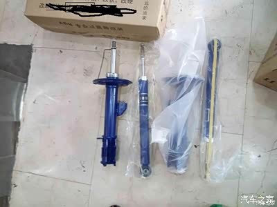

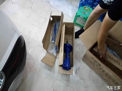

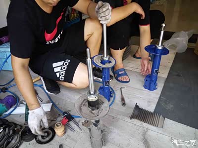

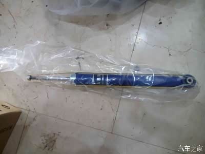

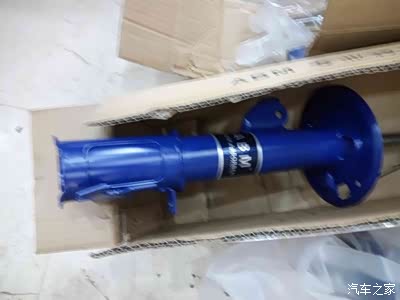

专门从厂家订购的ABM避震器,我个人偏爱蓝色,还有一种黑色可以选。
四条避震,粗的是前避震,细一点的是后避震,都是血汗钱啊![]()
天气炎热原谅我躁动的双手吧。最重要的一点:V3这个车是没有现成的避震器的,也就是说想升高V3底盘就必须订做,专车订制,我也是订制的,厂家要测量原车避震悬架系统的各个数据,然后才开始制作,整个订制的时间大约是一周,这里和大家分享一下。
这是后悬架的避震,看这个做工心里就舒服。
之所以选择ABM主要是基于三点,避震主体的钢结构是日本濑户进口的钢材,油封是NOK的,里面的油是德国进口低粘度油,从账面上看这三点还是很有竞争力的,另外这个避震是可以调节的,好几段可以调,从高到低,从偏舒适还是偏运动,都是可以调节的。

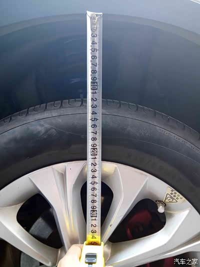

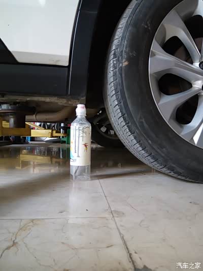

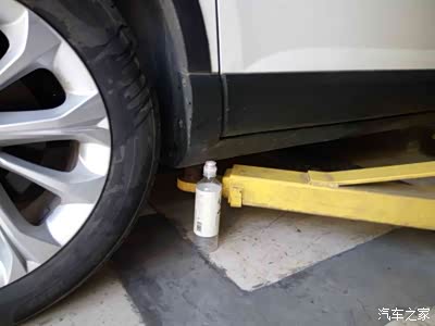

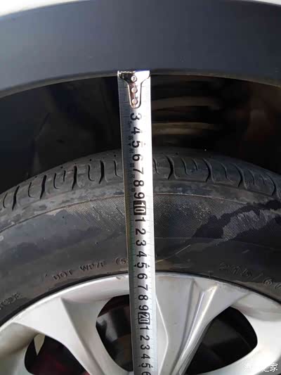

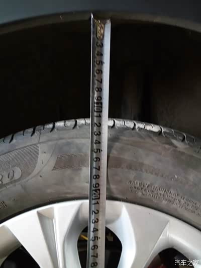

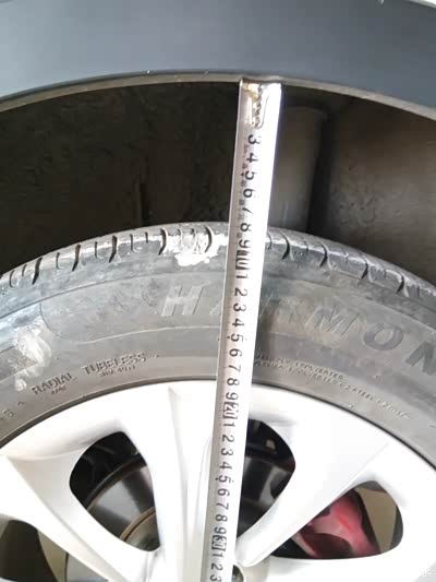

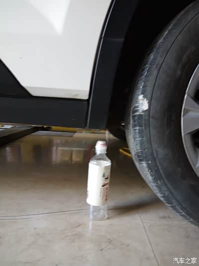

为了验证改装后的效果我用尺子测量了一下轮毂到轮眉的距离,这是原厂没改装之前,尺子显示16厘米。
再来个直观点的,这是某山泉的瓶子,可以看到这个间隙连瓶嘴都没到,看的我只能叹口气。

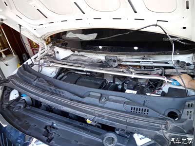

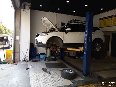

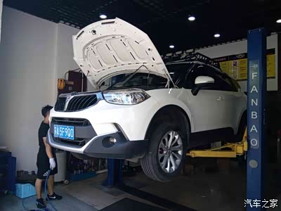

开机盖,准备干活了,前方高能,敌军还有30秒到达战场![]()

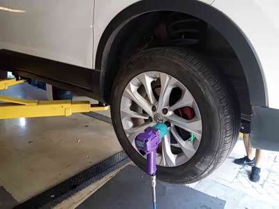

拆吧,风炮走一个,螺丝见了我那都要靠边站。
哎呦下来了

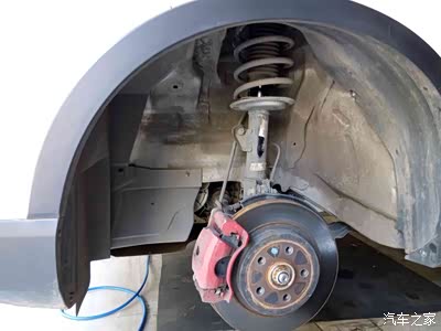

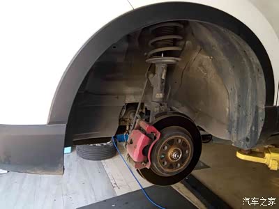

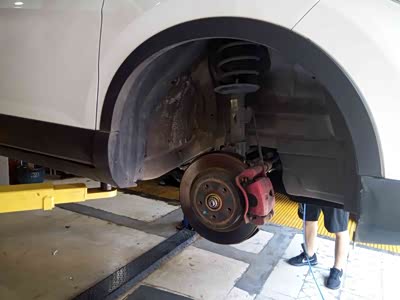

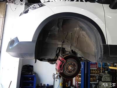

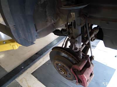

这是左前轮的位置
右前轮的位置

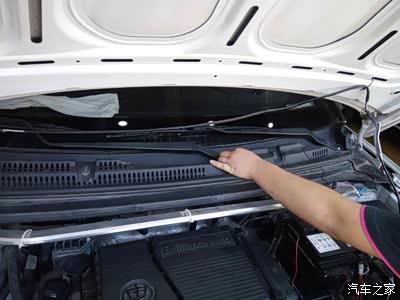

拆卸前轮避震器还需要把雨刮器上面这一块的东西都给拆了,我看着还是挺麻烦的。
拆开一看,我去,那个脏的简直不忍直视,亏我一直标榜自己是洗车达人,每周自己洗两次车,自从看到这个画面后,我有点怀疑人生了![]()

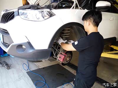

这其实已经在拆了,挺费劲的,里里外外要拧好多个螺丝。

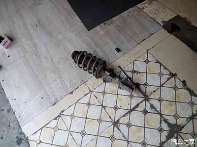

这就是传说中的麦弗逊式独立悬架,40万的捷豹用的也就和咱这一模一样的哦![]()

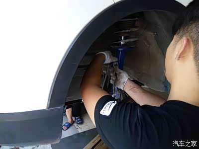

咣当,好家伙终于下来一个,看图觉得不费劲,其实拆这一个用了快半个小时,40度的高温,必须给你点赞![]()
我怎么又有种身体被掏空的感觉呢,呃,我为什么要说又![]()

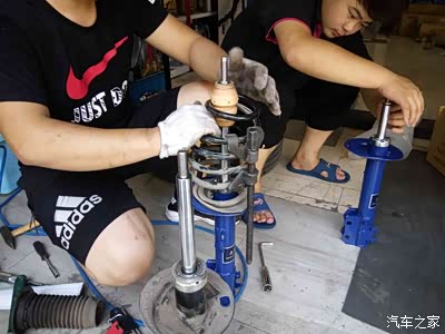

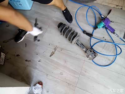

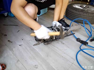

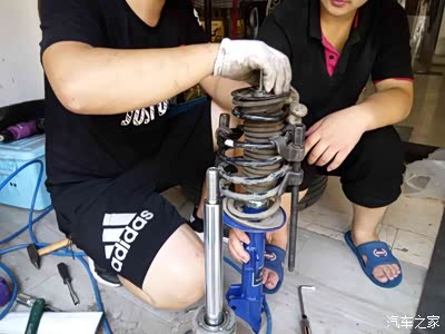

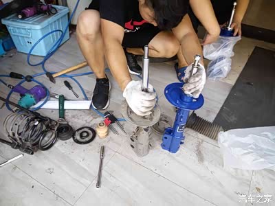

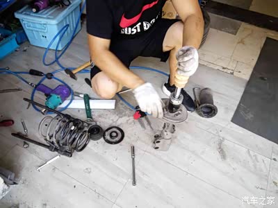

在拆卸原车避震的弹簧
反正就是各种姿势吧,具体我就不细说了![]()

在不停的测算不停的调整,以期望达到更好的效果。
继续拆卸中
在反复的对比、调整。
可以明显看出ABM要比原厂的高出一截
开始装原厂的弹簧,每一步走的都不容易。
最关键的是不能忘戴套套,保护就要做到全方位的![]()

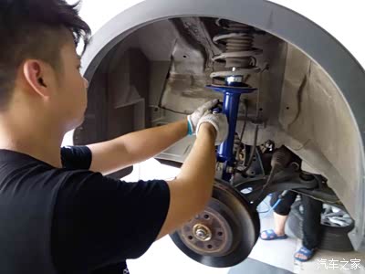

开始恢复安装,拆下来难,这装回去也不容易。
看着这个避震的行程就很长
细心的安装
避震已经升级完毕,看着就舒服。

终于,激动人心的时候到了,看尺子数据:21.5厘米,比原厂多了足足5.5厘米,可能你还觉得5.5不太直观,好吧。
来来来,继续有请某山泉瓶子,欢迎再次来到中华V3底盘升高现场,不想说话,看图……

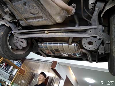

至此,V3底盘升高的作业已经完成,下面是原车改双排双出的作业,其实在实际操作的时候老板和伙计们是同时操作的,也就是双线操作,我是为了便于朋友们更好的看帖所以编辑成几个段落,不到之处还望大家指点![]()

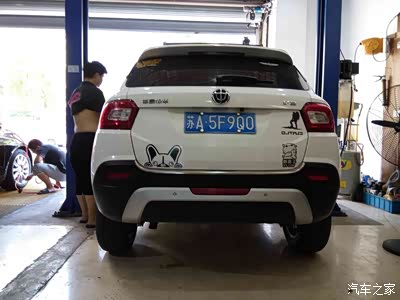

看看我V3饱满的屁股,经常泡坛子里的朋友相信对我这车也不会太陌生了,呵呵

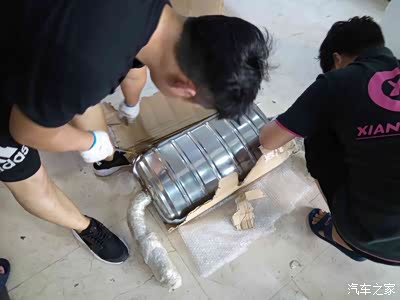

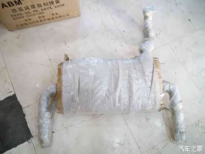

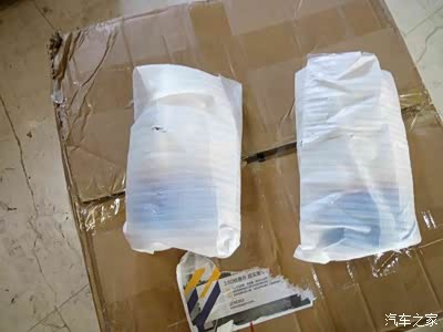

马云店淘来的V3原厂双排双出排气管,看看这包装,真的很接地气的有么有![]()

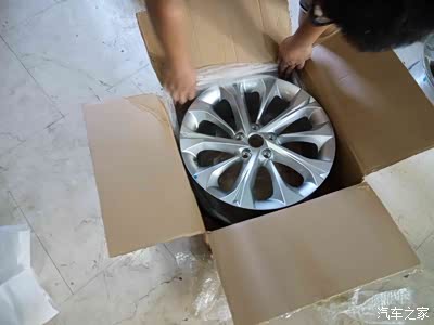

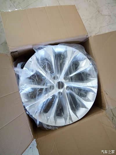

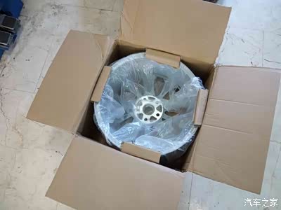

同样是我马总店里淘来的V3原厂轮毂,静静的躺在盒子里,等着有缘人来拆封。
打开包装后,虽然简陋了点,但是很科学,完美的保护了轮毂,零损伤,点赞![]()

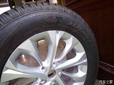

17寸V3原厂,说真的为了这个轮毂我考虑了很久,最终还是出手了,不为别的,只是为了在外游玩的时候少留遗憾!

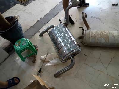

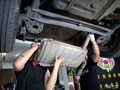

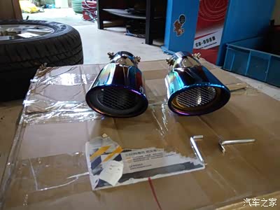

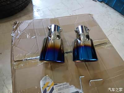

两个尾部蓝熏的排气管尾喉,小样还不好意思出来呢。
脱脱脱脱,脱掉,统统脱掉,有没有一丝丝惊艳的感觉,纯不锈钢氧弧焊接口,只是可惜没有V3的logo,本来是有的,老板说卖完了,我擦,生意这么好?
再给你来一张特写

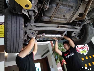

好,现在开始秀操作了,这应该算标准的双下路吧,ADC注意输出,辅助跟上,哈哈
我擦,一转眼就被推平了,看来这个和避震果然不是一个难度系数的![]()
我的大刀早已饥渴难耐,其实这是老板手中那把美工刀片的心声,早就看这个外包装不爽了。
唉……一代新人换旧人,长江后浪推前浪啊,这是历史的发展方向,不可逆转。
新的感觉就是不一样,没有任何违和感。

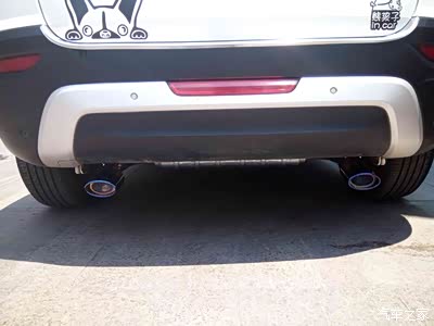

搞定,这就完啦,拆装一共不到15分钟,这操作果然不是我这种青铜能够理解的,亡者我看好你,哈哈哈
双排双出,反正吧我还是蛮喜欢的,仁者见仁吧。

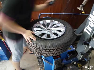

备胎出来吧,希望你能对得起这个价钱哦。
这是我家里的另一个备胎上拆下来的,轮胎尺寸235/65R17。
安静的进化着的V3,我相信我给你希望,你也不会让我失望。
看看这轮胎尺寸,这个胎是传说中的高性能胎,其实就是比普通公路胎好一点,但是又不如真正全地形越野胎的,半替代产品。

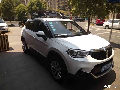

这就是我理想中V3的最终形态,不算张扬的改装却带来了更加优异的性能,可以带着我们全家更安全的去我们想去的地方,该我做的都做完了,接下来就看你的表现喽![]()

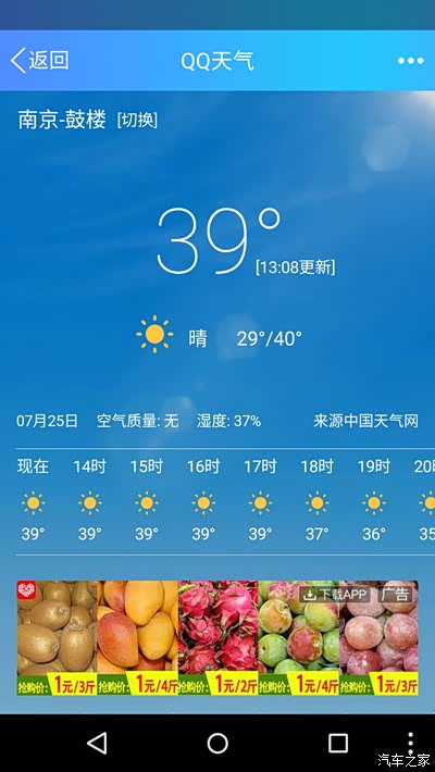

最后附带一张今天的天气预报,希望想有想加入40度高温俱乐部的朋友可以和我联系,我请大家吃火锅![]()

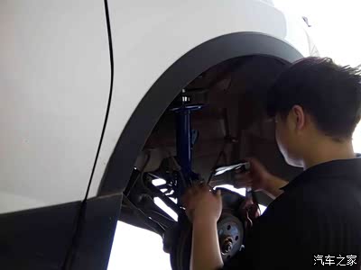

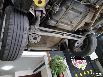

由于我马总店里商家的失误,漏发两个重要的配件,导致我昨天没有更换后轮避震。昨晚才收到货,今天一起装上,再次补上几张照片,也算凑个圆满。
整车一共更换四条避震和两个后减震弹簧。
整车一共更换四条避震和两个后减震弹簧。
后轮改装前用尺子测量的是18厘米,原厂高度轮圈到轮眉。
有请我某山泉瓶子闪亮登场,拍的可能不是很清楚,大概也就高2厘米左右吧。
这是改装完之后,尺子显示21厘米,比原车高出3厘米。
还是这样看比较直观,这下大概有5厘米的空间。
