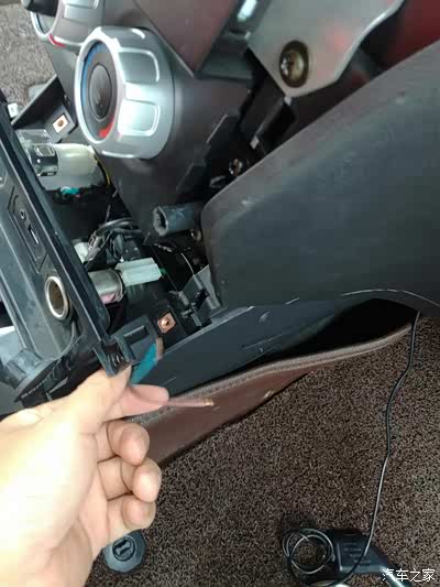

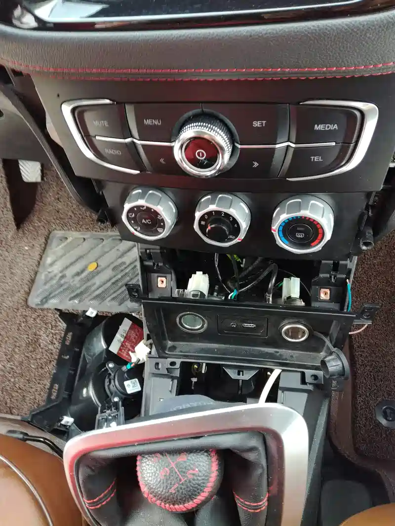

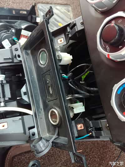

先把面板拆了,从点烟器后面接电。
接电的时候最高接个保险,以防万一。
拆面板的时候大胆放心的拆。都是卡扣卡住的。

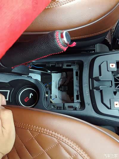

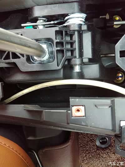

档位的位置也拆了,方便走线,最主要怕影响到其他线路。
线路经过地方都用扎带扎好。

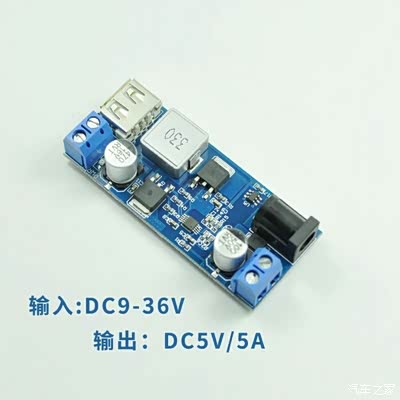

在淘宝买了个控制面板。

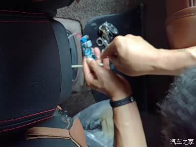

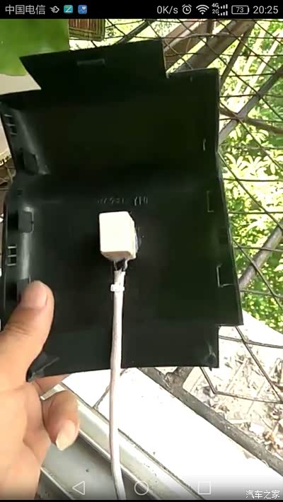

在后排烟灰缸上门的位置打孔装了个usb借口,东西是从废弃电脑主板上拆下来的,废物利用。

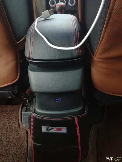

以后后排就随时可以充电了
完成后的效果图。
