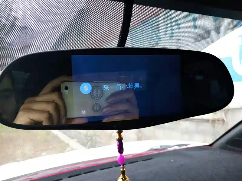

首先拆掉后视镜,这个很简单,抓住后视杆往一边旋转,左右都可以,下面有个小挡头,用点力,但是别硬掰。
然后是安装,镜子来了组装起来,这个很好弄,一看就会,我也不说了,安装到玻璃上,然后开始走线,我是先把车顶灯拆下来,然后从顶棚走的线。走到驾驶员左边柱子这,拆下密封条,把线塞里面。然后多余的缠起来接车内保险盒。
一共是五根线,一根红色接acc 一根黄色接电源输入(就是常有店,因为后视镜支持远程防盗,拍照和晃动报警)黑色是打铁。还一根黄色是倒车的和倒车摄像头的接头,因为我360℃倒车带录像功能,又嫌麻烦所以没安装。。
对了,还有个gps的卫星接收器,在右边副驾驶上拉手,安装方法和顺线一样。gps后面有磁铁,直接吸上即可。。
这是手机微信绑定的远程监控,车牌不遮了,济南章丘的看到滴一下。。
这个是开机以后的各种功能。。另外附上爱车。。
