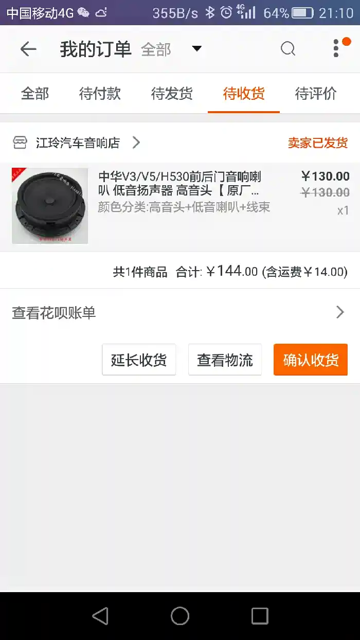

手舒购买快半年了,陆续安装了几个大件,后视镜导航一体机,中控系统显示屏,还缺点啥?后门喇叭位置空着呢,B柱还预留了接线桩,干嘛不自己动手安装呢?购买了原厂后门喇叭一套,参考论坛车友发的安装贴,自己动手安装。
淘宝的喇叭!
