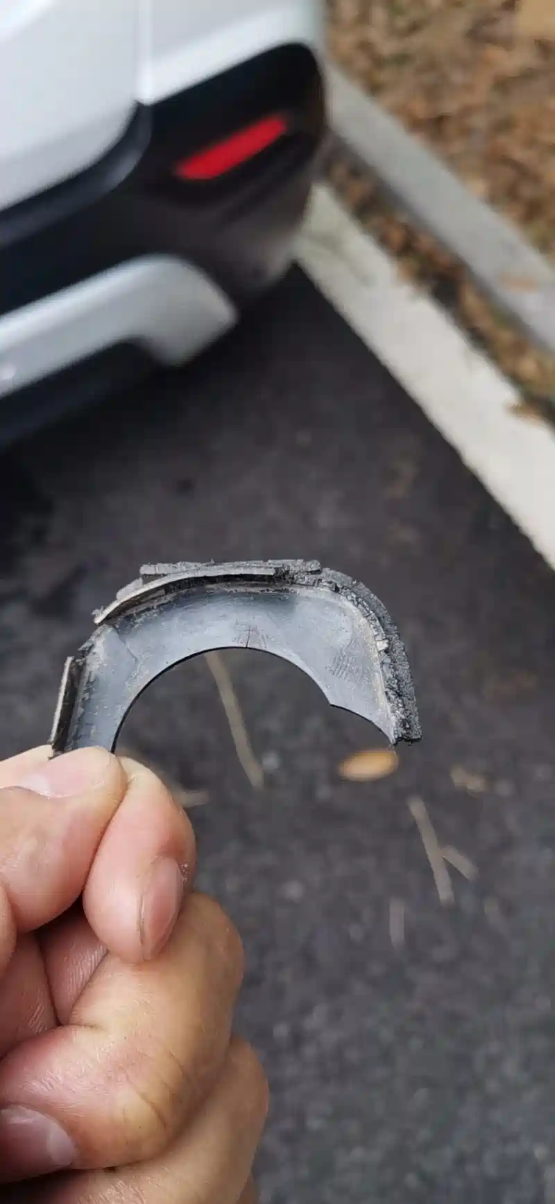

小3整整六年半了,两三年前就开始老化了,现在直接掉了。
天线密封垫老化掉了。
就是这个位置,怕漏水。

一开始准备买密封垫,看商品评论大小不合,直接买天线总成,看论坛里有位车友换的两年多又老化了,还得拆内饰顶麻烦,所以直接退款,开到汽修店打的黑色玻璃胶,用硬纸板刮平,周围一圈用湿纸巾擦干净即可,汽修店认识的不收费!
 也可以直接买鲨鱼鳍天线空壳子粘上去,但是我不喜欢,还是觉得原车的好看,所以就用打胶处理!
