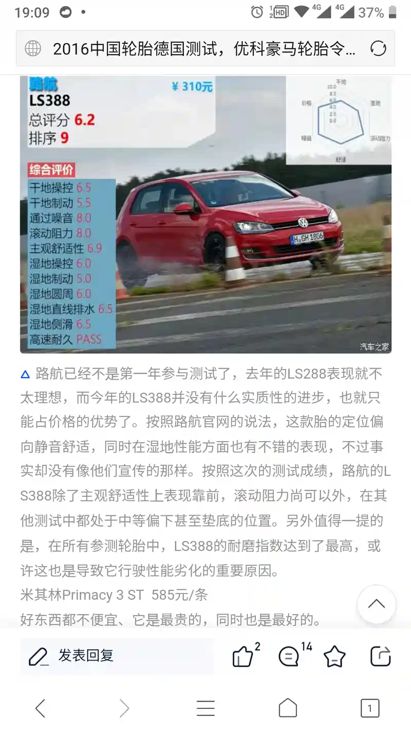

其实这个计划酝酿很久了从20年秋天就开始打算换了原厂的破轮胎,起因就是一次在刚洒过水的路面上,被突然跳出的电动车吓了一跳40码不到速度急刹车结果在abs和esp都不亮灯的情况下平滑出去了5米,万幸提前量打的足才算有惊无险,但是也是把我吓的不轻,后来搜轮胎测试,发现汽车之家做过测试原车的这个路航ls388的垃圾轮胎在11款测试轮胎中湿地性能垫底,在国产货中都是垫底,怪不得会出现4轮同时失去抓地力的情况,所以众泰草菅人命的又一证据有了实锤。
众泰草菅人命的垃圾轮胎
