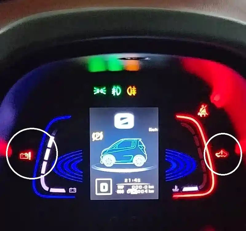

故障时,圈中2个灯一直闪的
分享一下故障案例吧。
去年就感觉空调不太冷了,加了冷媒也是没改善,一直认为这台车的维修价值不大了,将就用吧,
突然前几天跳故障码了,本城市没有修理这个车的店,只能自己咔咔一顿输出:检查压差——正常,存电量也正常,快慢充电正常,温度灯偶尔高然后很快又回落正常,以为是电控系统问题了,升起检查底盘正常,咔咔一顿拆电池包检查也没发现问题,拆后备箱检查线路插头,最后把小电瓶断电几分钟也试了,以上都是无用功。
后来记得有论坛大神说过防冻液少了也会报这样的故障,快速买2升直接倒水箱里,见证时刻的奇迹发生了,好了。又可以愉快的踩电门了。
