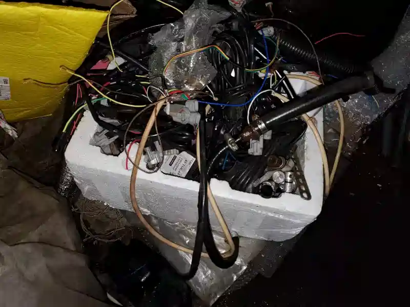

下雨淋了,去拍的照片,在我车棚里,里面还有多点电脑套件
这是原来拆下来的一部分线束,还缺好几样东西,天然气混合器,喷油头线束,这两样本来在网上买来,原来我表姐夫干过天然气改装厂,我问他有吗,他说自己去他厂里找吧,我去的时候正好在买废品,从他改装厂找了一大箱子配件,包括接头螺丝高压管夹子,线束,水管好多东西,他不要了都送我了
