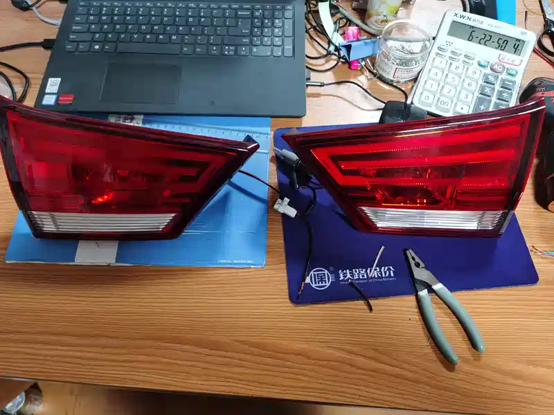

拆下来的2个左右雾灯,10#扳手即可拆下来。
拆下来的右后雾灯,空的,没灯珠,准备扩孔。
拆下来的左后雾灯,有灯珠,准备扩孔。两个雾灯全部换成T10LED灯珠。
用手电转扩孔
照这么大的T10灯座扩孔
这是原车插头,接上T10灯座
这个是接好的右雾灯,装好灯珠
买这种T10灯座加LED灯珠。成本共计40
右灯座接好的,用热熔胶枪封一下。结实一些。
一定要用刀子把灯座小卡扣割掉。方便插进灯壳中。
最后装灯,插好,恢复后备箱隔音垫。打开雾灯。完美。
