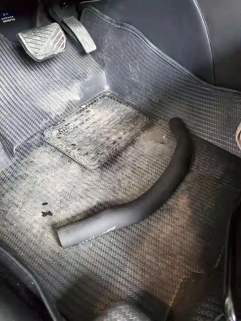

标准的减配了,进水管简单的包了一小段,出水管什么也没有,散热片也裸露着
我计划这样包来。结果不好施工,伸不进手去,该放弃了,还不如直接加阀门和我原来的雪佛兰乐风一样,在发动机舱进水管
五菱宏光B12的直角阀门,粗细和启悦的一样
自己干活不方便拍照,满手防冻液,先拔下来用塑料袋接着防冻液,我用的袋子太薄了,破了漏了一部分防冻液,今天在网上买了一瓶20元,卸下电瓶来方便干活
在最下面那个直角拐弯处切断用壁纸刀,买的阀门是直角的,正好安装在此处,手动关闭就可以了,到秋天用不到空调制冷时再手动打开,现在驾驶室脚下面一点也不热了
原来的乐风也是驾驶室暖风机夏天脚下面发热,加装了一个外置阀门,空调效果好很多,较低也不热了,去年冬天买了七月之后,前几天没开空调,就是试着脚底下发热,一抹烫手,本来计划用空调保温管包一下来,如果不加装的话,现在停车之后,热水箱是始终有热水再循环散热,与制冷冷凝器只是一道挡板间隔开的,制冷的同时能带走热水箱的热量,损失制冷量,原来的老奥拓我开过两辆,就有热水阀门拉线关闭的,现在基本上所有的车都减配了此阀门,只不过高档车的发动机舱隔热效果好,空调功率大,试不出来
