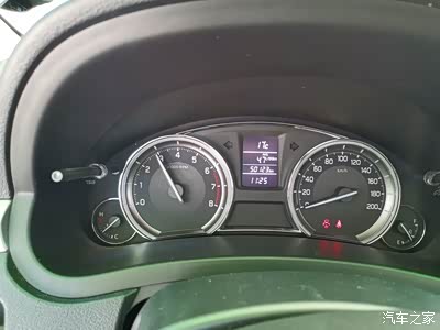

行驶四年5万公里,换个防冻液吧!

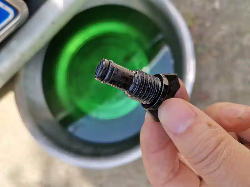

拧掉水箱底部放水塞,打开水箱盖,底部接水盆,不想拆暖风水箱的管子去排,因为这样操作简单,没风险,另外预计防冻液还没有变质
拿下放水塞,这塞子靠密封圈密封,安装时无需拧太紧

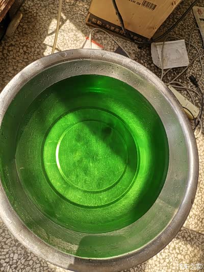

放下来的原厂防冻液清澈透亮,机体里面几乎没有腐蚀

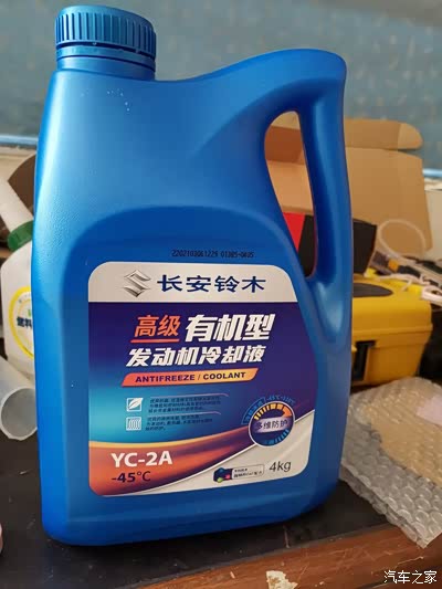

准备好防冻液

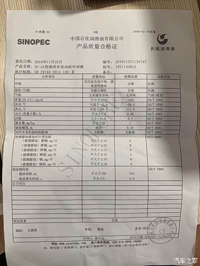

淘宝货,所谓的原厂货
商家提供的,这货的测试报告

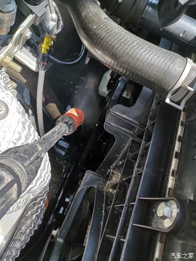

加注完以后,冲洗一下残留防冻液

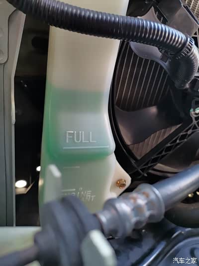

跑了几个冷热循环,把剩余防冻液留了差不多30ml做测试,其余全部加入副水箱,此时副水箱液面已经超高了!
这是3.97kg加注量最终效果, 冷车状态已经超高

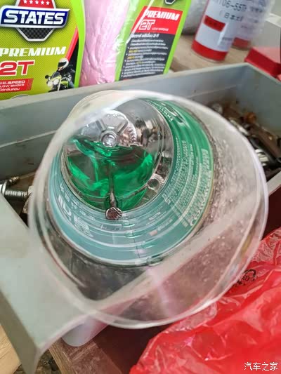

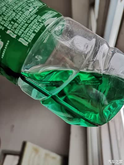

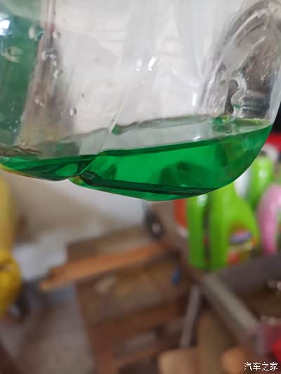

因害怕防冻液有假,留了30ml左右,自己做个小测试吧,用打磨过的锈钉,放入其中
一头露出一头浸泡在防冻液,等待一段时间之后看效果吧

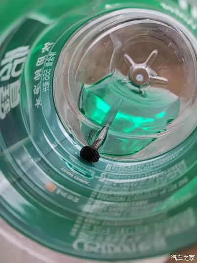

一个月之后,初了头部暴露在空气中有锈迹增加,其它部位未发现有锈迹增加现象
21年6月3号状态
21年6月3号状态
