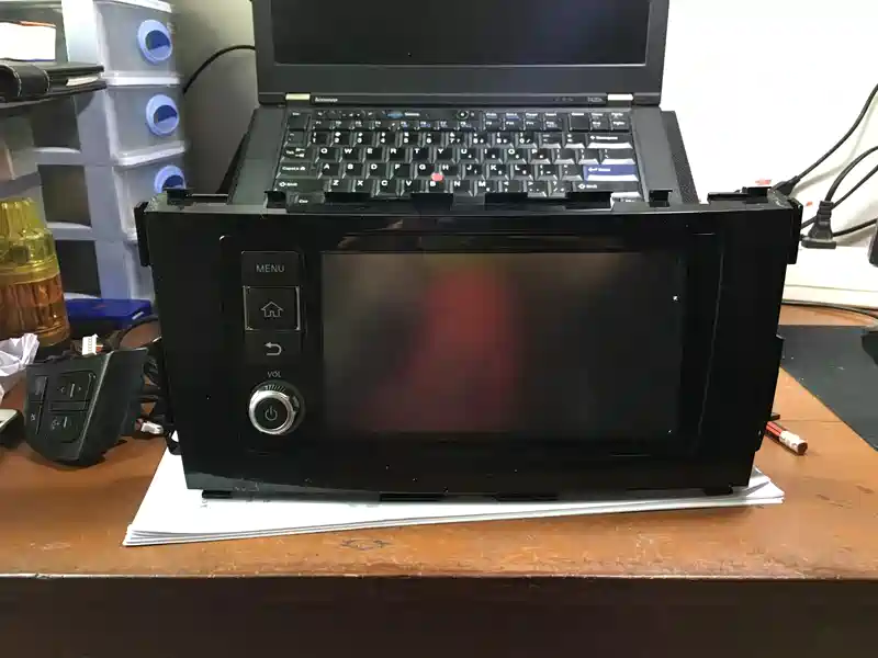

把厂车CD的固定支架装上去后定好位,先用AB胶固定,再用704硅胶封边
主机面板跟安装支架完美结合
这是原型跟改造后对比

胶基本都干了,可以全部组装起来。再全面测试下功能……主要想要的功能carplay
7英寸的屏还不算小,够用就好
