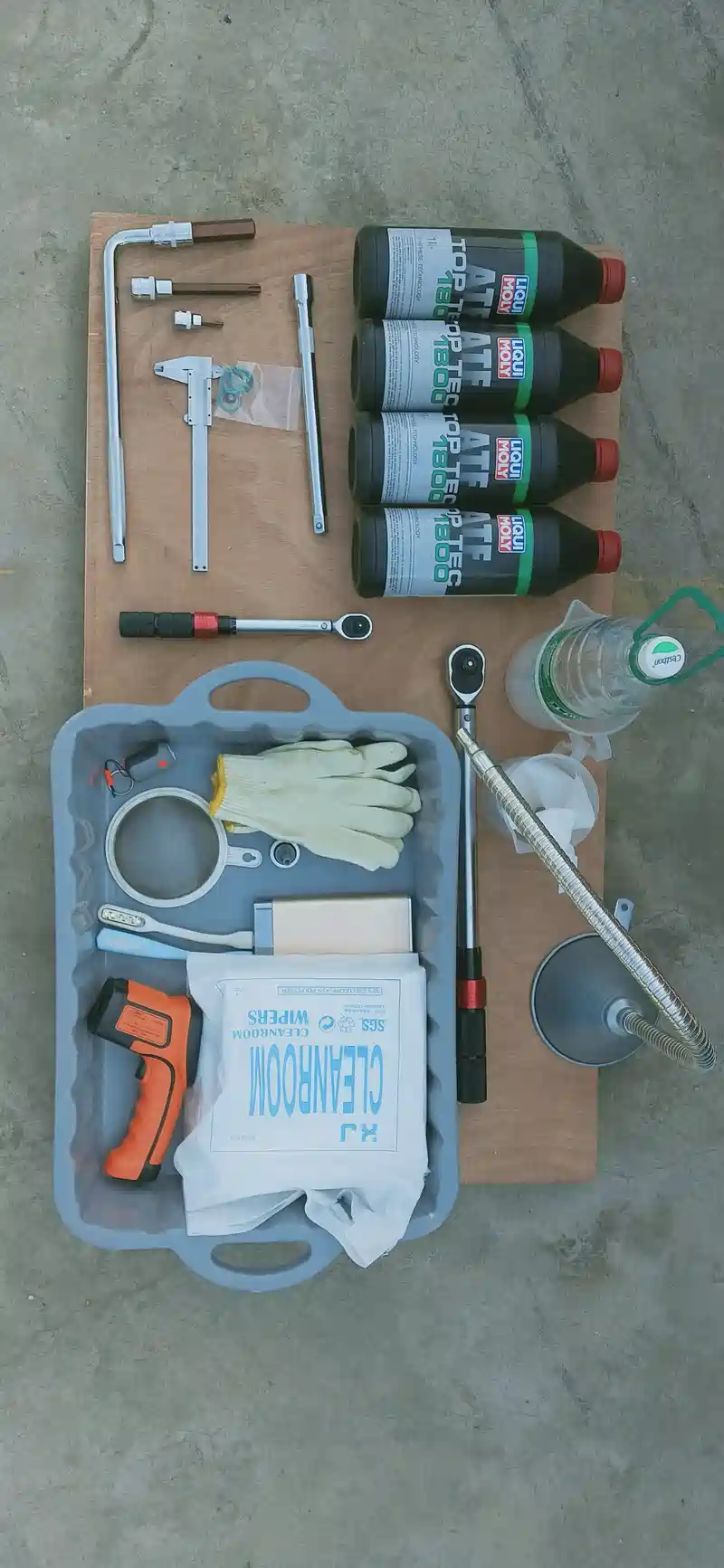

换自动波箱油总共有三个步骤:
放油,注油,测油。
所需工具: t52,t40,h17,扭矩扳手,量杯,漏斗,手套,灯光,油盘,测温仪,全新密封圈,工业无尘纸等。
放油,注油,测油。
