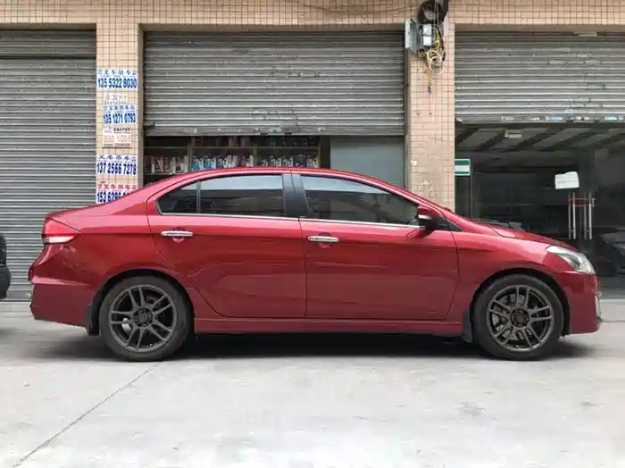

继小改刹车后,又忍不住升级下避震,原厂避震过减速带跳得厉害。特别是高速,一遇那种高低起幅路面,后排的饭都会呕出来。查找了很久,在TEIN 跟KYB 其中选择,绞牙有以调高低,软硬但是幅度不。而且要经常调。为减少这些不必要的麻烦,还是选的了原装型避震器,一直在找TEIN 代理淡价钱,偶然在某群看到有车友卖车换下一套KYB 黄桶,价钱很吸引人,果断下手。反正目前有两位友已装了TEIN 避震器,一个用短弹簧,一个用原装弹簧,给了我很大的帮助,为了通过性果断选择了原装弹簧。

搞定了,准备做定位
后轮
前轮
