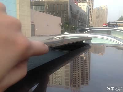

原车天窗玻璃的密封条破了个洞,提车时没检查,上个礼拜天窗忘关时偶然发现的,必须要换整块玻璃总成。顺便鄙视下长安。。我把照片发给了4S的前台接待然后转给三保员,二话不说,直接帮我索赔。质保期内索赔就是这么任性。。。

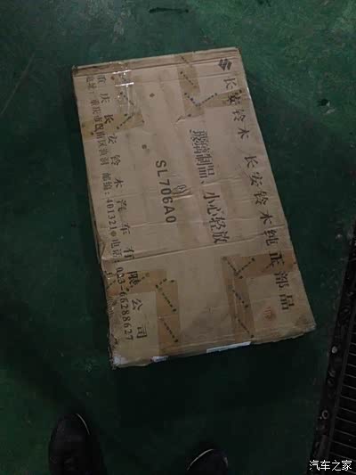

到货的天窗玻璃。。。
杭州配件仓库中心发过来的。。。

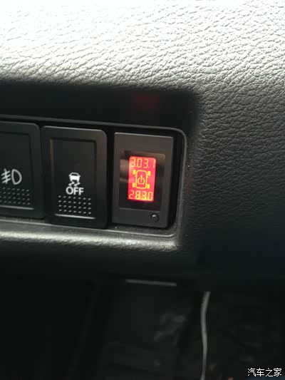

4S出来已经是中午12点多了,还要赶着去常州改灯,路上一直听见嘀嘀嘀的叫,一开始以为我没系安全带的缘故,不料低头一看:艹,我的胎压监测在报警,我原来前后2.5胎压的被4S打到3.1了,高就高呗,那你四个打一样参数行吗?严重怀疑4S的胎压表参数不准。。。

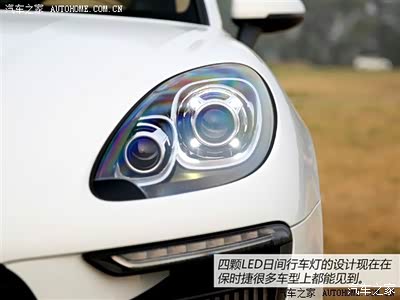

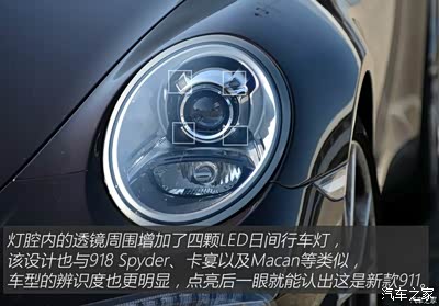

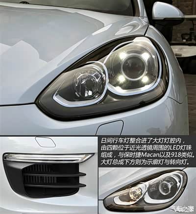

改灯作业之前先来几张保时捷原版日行灯的效果图给各位养养眼,这Macan的。。
接着是卡宴的。。。
然后是911的。。
最后是918的,我最喜欢918的日行灯,包括918

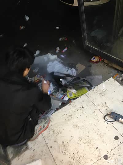

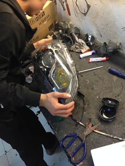

到店开拆,店里还有几辆车也在改灯,师傅说我的车弄好要晚上七八点了,卧勒个擦

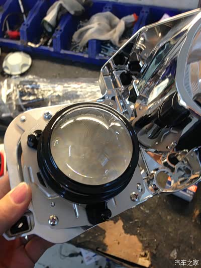

先来看看透镜的套餐吧:两个透镜+两个氙气灯泡+两个安定器。。。

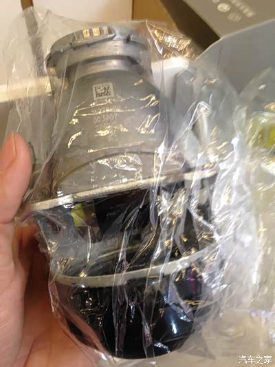

市面上最好的双光透镜(传说远光无敌),生产日期忽略,因为海拉五都是30个一箱装的,这个生产日期其实是国内礼品盒包装的日期。。。

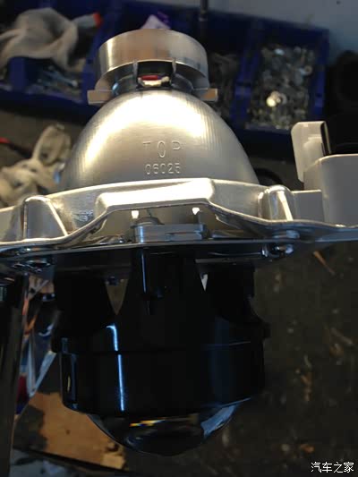

真身来啦:德国进口海拉五双光透镜。。带有唯一的二维码。真正的生产日期是2015年2月27号0点32分57秒。科普下:奔驰S350的大灯透镜也是海拉5的。

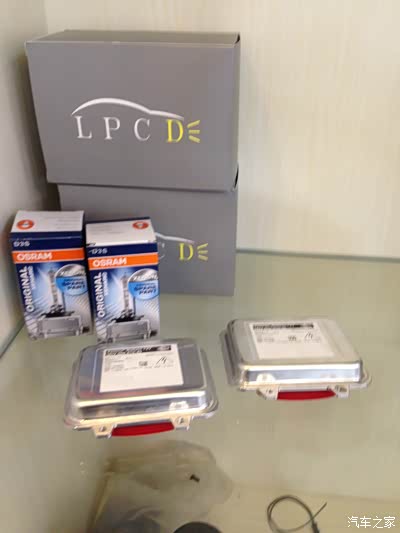

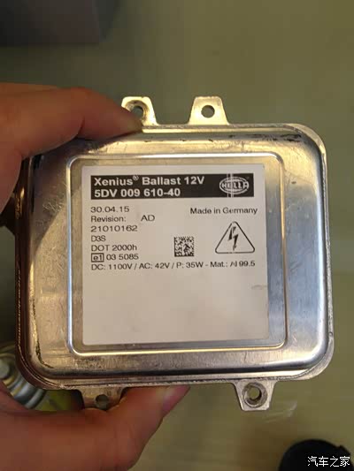

安定器也是德国进口海拉的,奔驰S350的配套厂件。。

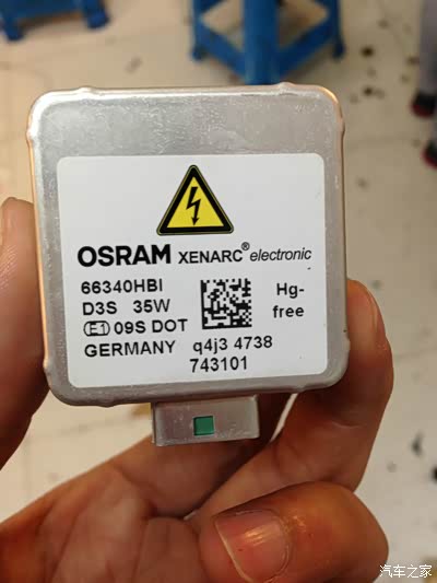

强强联合哪少得了欧司朗HBI氙气灯,色温4300K,也是德国进口的。加钱可以换CBI 5000K的。觉得没必要,欧司朗天猫官方店有评论说CBI亮度和HBI差不多,而且穿透力肯定没有4300K的高。OK,就HBI了。。。

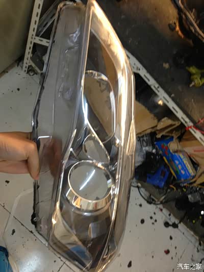

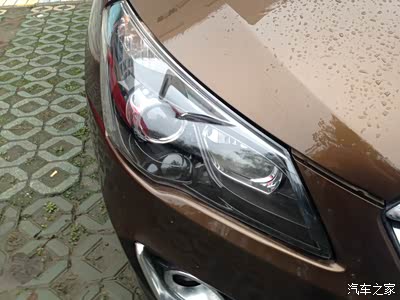

开灯后启悦的透明灯罩和装饰罩,装饰罩到时要切割加工配装日行灯的。。

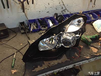

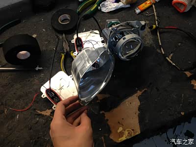

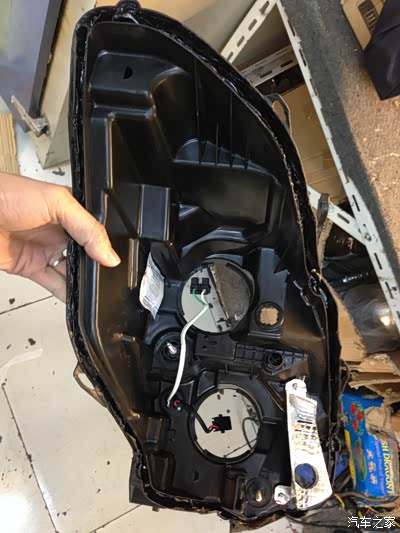

大灯的后盖,灯碗和和透镜都被拆下来了。。。
拆下原车的透镜 小系做工还可以。。。
原车的小系单光透镜,透镜是螺旋纹的,海拉五是麻面的。。
海拉五装好了,正准备试灯。。。

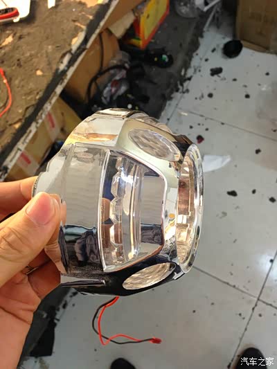

今天的另一个主角登场了,保时捷四日行灯总成。。。
正面照,有四个光源。。。

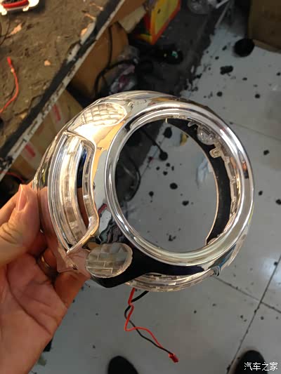

侧面来一张,集成了透镜装饰罩,变身保时捷就靠它了

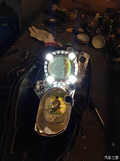

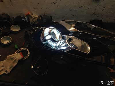

日行灯和海拉五合体了,准备试灯。。。
效果来了,表激动。。。
侧面来一张。。

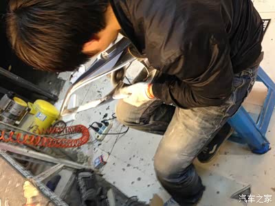

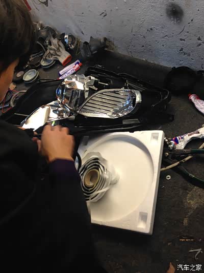

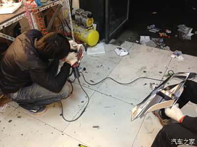

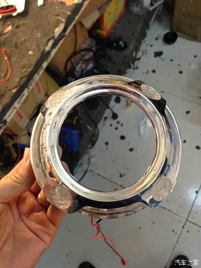

装饰罩需要切割加工,不然日行灯露不出来。。
一个好了,另外个继续割。。。

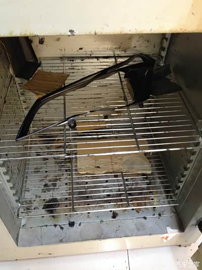

切割好了砂纸打磨准备喷漆,是的你没看错,确实是喷漆。。。
切割后装饰罩镀铬的地方会有痕迹不好看,只能喷黑处理。。。
喷好漆之后烤箱里烤一会就干了。。。

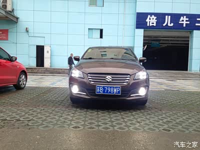

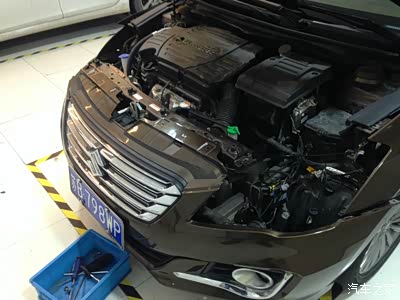

开始上车拉。。。

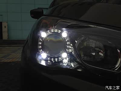

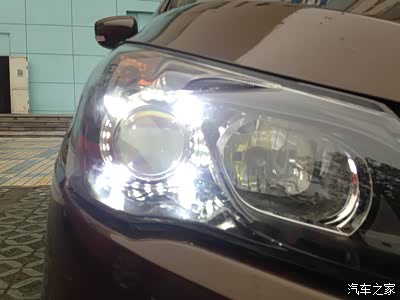

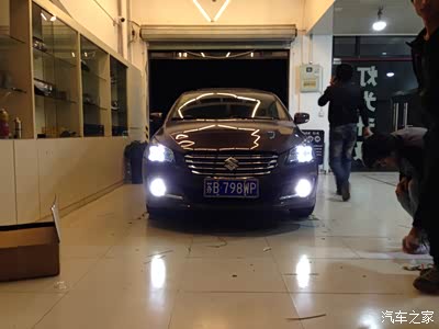

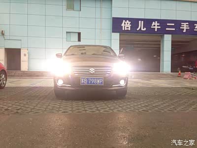

各位看官久等了啊,效果图来也,启动发动机,大灯日行灯亮起。。手机太烂,日行灯都亮的都拍不出光源了
。。 下面的欧司朗日行灯你们就忽略吧,每次都出现,我都不想提它了。。。

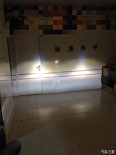

近光开启,感觉4300K色温比较柔和,看着舒服又实用。。。

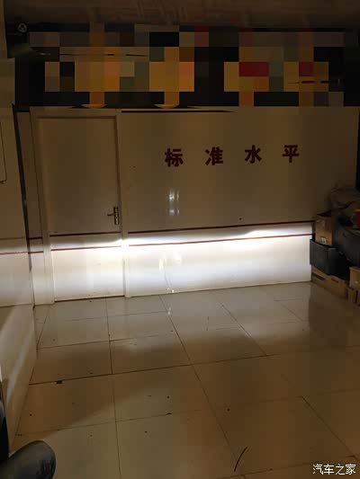

四远光开启,效果不用我阐述了吧,神马都是浮云
。。独立远光灯泡还是用的我原车的2600K色温的欧司朗雾行者。为的就是增强穿透力。。

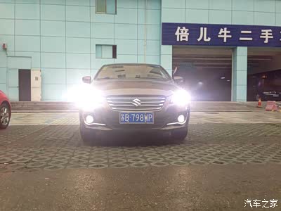

回去路上的效果图,走的是国道,天气是雨雾天,正好可以测试极端天气。。图片是近光灯的效果,好透镜的优势体现出来了:光铺路的宽度明显加大。。。
最强远光来了,雨雾天哦。。。
再来一张远光,前面那辆卡车都被我照的雪亮雪亮的了

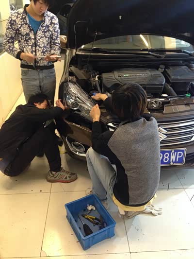

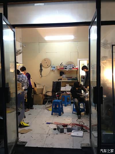

改灯历时8个小时,是的你又没看错,真的是8个小时!我下午一点半到常州改灯弄好回到无锡已经晚上十点半了,改灯的过程可谓是错综复杂,因为大灯装饰罩的问题一开始师傅说我的车不能改这日行灯,但在我的坚持要求下还是改成了。。改装就是如此,要改就改人无我有,人有我绝的那种。。最后感谢照片上的四位大神为了我的启悦加班到这么晚。。
最后来张改灯的清单,一共3800,掌柜的最后收了我3600.他告诉我他开业这么久从来没有改灯改那么长时间的,我也蛮不好意思
