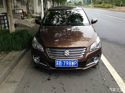

车头来一张,发现什么不一样?对了,雾灯格栅圆亮条,马云家买的。。。

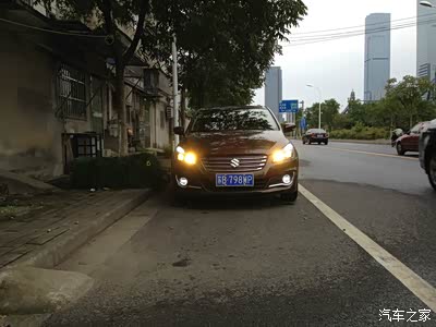

今天的主角登场了,21颗日行LED灯芯+21颗转向LED灯芯。。一个灯泡就有42颗灯芯啊。。出处马云家。下面上效果图了。。。
效果图来了,四个日行灯。。看见大灯转向灯的位置了吗?亮度直追我的欧司朗日行灯了。。。
打左转向灯,右日行大灯不变,左日行大灯切换黄光闪烁。右欧司朗日行灯熄灭,左欧司朗日行灯切换成雾灯。有点绕口,反正就是这个模式。。。
双闪的效果。。。
打开近光灯和示宽灯的效果,欧司朗日行灯切换成雾灯模式。。
欧司朗雾灯+大灯日行灯+示宽灯+近光灯+远光灯。。忘了说了,近光和远光的灯泡被我改成了2600K色温的欧司朗雾行者。这灯的优点除了够亮够黄,还有雨天和雾天的穿透力是最强的,很黄很暴力。。。
