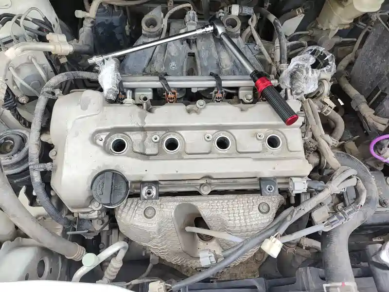

开始拆
没什么东西装螺丝跟小配件,只能拿小孩的玩具来装了
十一万公里的发动机。
看着还算是蛮干净的

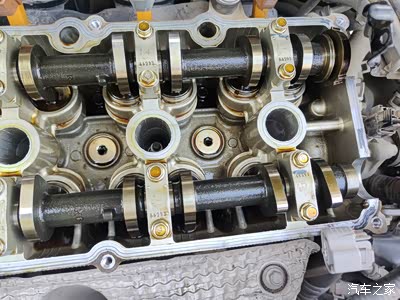

别提有多惨,一边测量一边记录,带手套不好操作,不带手套满手油,最关键呃是拿的这支笔是小孩用来练字用的,刚写的字过不了多久就会消失,只能是写一个拍一张照片记录了。
缸的顺序是我自己从左到右标的,也不知道对不对,括号里面的数字是调整的的顺序。测量出来进气门最大的间隙最大0.51,最小0.25,排气门间隙最大的0.36的最小的0.31。1缸排气,和2缸排气右边那个间隙都是0.31,在标准范围内可以不用调整。
