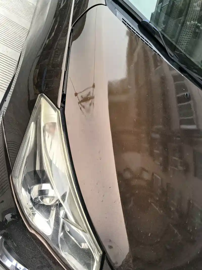

问 引擎盖间隙大,前大灯加固处断裂,怎么修?需要固定吗? 删除 推荐精华 置顶 取消置顶 关闭回复 打开回复 推荐编辑 楼主禁言 移动帖子 重置头像 操作记录 铃木cw 0浏览 · 2024-12-08 15:37· 发布于浙江 今天一个小追。引擎盖间隙有点大了。还有前大灯两个加固的地方都断裂了。用手去摇晃一下,很松动。该怎么固定?引擎盖间隙大了,要不要修? 举报 打开汽车之家 阅读体验更好 相关问题 更多 问启悦加玻璃水漏水 0回答 问U***接口不供电 0回答 问请教论坛老司机 0回答 问电瓶灯亮是什么原因? 0回答 问15款启悦改车机 0回答 问想给老伙计换个中控屏 0回答 全部回复 只看楼主 杨FleXRay 关禁闭 已屏蔽 宝骏730 你好,这两个问题的话,首先我们这个前面大灯固定支架断裂,这个我们可以把大灯总成拆下来,然后进行这个支架重新焊接塑料焊,然后给他焊接好以后进行安装回去大灯解决问题,还有就是我们这个前面发动机机盖间隙过大这种情况的话,我们可以进行这个队,我们这个发动机机盖上面的脚链进行这个调整一下位置就可以解决这个发动机机盖缝隙过大的问题的这两个问题处理一下的话收费价格的话是在这个80到100块钱参考价格 2024-12-08 15:45 来自浙江 回复 沙发 屏蔽此人 举报 删除 取消删除 禁言 重置头像 共有条对话 > 铃木cw 楼主 关禁闭 已屏蔽 谢谢! 2024-12-08 15:49 来自浙江 回复 板凳 举报 删除 取消删除 禁言 重置头像 共有条对话 > 爱上汽车的家 关禁闭 已屏蔽 羚羊 能开就行 2024-12-09 01:37 来自辽宁 回复 地板 屏蔽此人 举报 删除 取消删除 禁言 重置头像 共有条对话 > 老汉拉提琴 关禁闭 已屏蔽 取回形针一个,火力烤红,断点拼好位置把针怼进去 2024-12-09 23:18 来自湖南 回复 屏蔽此人 举报 删除 取消删除 禁言 重置头像 共有条对话 > 2eng 关禁闭 已屏蔽 我两个灯都撞断了,自己用扎带绑着继续用 2024-12-13 11:35 来自江西 回复 屏蔽此人 举报 删除 取消删除 禁言 重置头像 共有条对话 > tlk2002254 关禁闭 已屏蔽 开去汽修厂,他们能搞塑料焊接 2024-12-13 16:55 来自云南 回复 屏蔽此人 举报 删除 取消删除 禁言 重置头像 共有条对话 > 子游自在 关禁闭 已屏蔽 瑞虎8 AB胶粘上,很结实 2025-02-01 07:02 回复 屏蔽此人 举报 删除 取消删除 禁言 重置头像 共有条对话 > 还想在主楼增加内容?点击续写主楼内容 登录 参与更多互动 发表回复 打开App,查看更多评论 首 页 上一页 下一页 末 页 跳 转 取 消 还想在主楼增加内容?点击续写主楼内容 登录 参与更多互动 系统故障 发表回复 图片最多上传9张 微信好友 微信朋友圈 新浪微博 QQ好友 QQ空间 取消 相关推荐 加载中
