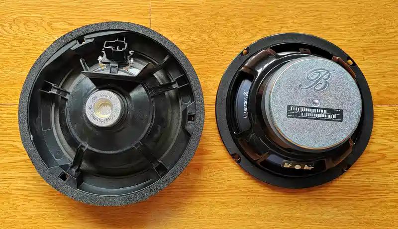

左边是原车喇叭,非常轻;右边是柏林之声的喇叭,非常重!不是一个级别的。
