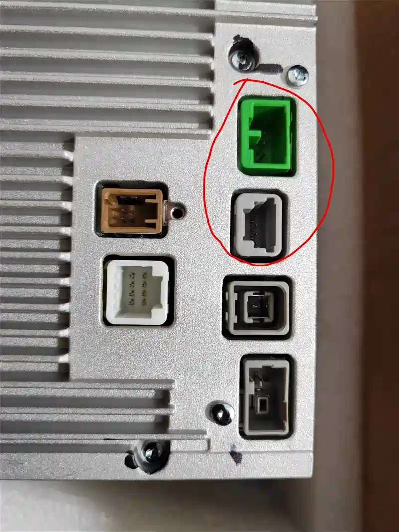

删除 推荐精华 置顶 取消置顶 关闭回复 打开回复 推荐编辑 楼主禁言 移动帖子 重置头像 操作记录 盆地甲虫 0浏览 · 2024-07-23 11:19· 发布于福建 大神们,你们有人知道红色圈圈内的两个插口接哪里吗?低配升级,买了原厂中控屏,其他孔都找到插口了,就剩下倒车摄像头不知道插红色圈圈内的哪个插口,也没有线束 举报 打开汽车之家 阅读体验更好 全部回复 只看楼主 书叽书叽 关禁闭 已屏蔽 0 绿的是 2024-07-23 16:48 来自四川 回复 沙发 屏蔽此人 举报 删除 取消删除 禁言 重置头像 Albert5789 关禁闭 已屏蔽 0 倒车影像还有gps 2024-07-23 17:42 来自重庆 回复 板凳 屏蔽此人 举报 删除 取消删除 禁言 重置头像 Albert5789 关禁闭 已屏蔽 0 不对。倒车影像 有个事麦克风 2024-07-23 17:43 来自重庆 回复 地板 屏蔽此人 举报 删除 取消删除 禁言 重置头像 为车疯狂e小男孩 关禁闭 已屏蔽 0 一个插蓝牙麦克风,一个插倒车摄像头 2024-07-23 21:43 来自广东 回复 屏蔽此人 举报 删除 取消删除 禁言 重置头像 除了喇叭不响啥都响 关禁闭 已屏蔽 飞度 0 绿色是外接U***口,灰色应该是MIC口 倒车摄像头可不是这些口 ,倒车是大扁插的,在下面,一般在左下,在收音机线附近 2024-07-24 10:55 来自广东 回复 屏蔽此人 举报 删除 取消删除 禁言 重置头像 老汉拉提琴 关禁闭 已屏蔽 0 改过安卓屏拆过几次,我的是中配的,所有接口都有就是没有那个绿色和下面那两个,而中高配差的正是蓝牙和倒车。所以左上外接U***,左下是四门喇叭,右一绿色是方控蓝牙电话,,右二是倒车影像,右三GPS,右四收音机 。错不了。 2024-08-01 16:15 来自湖南 回复 屏蔽此人 举报 删除 取消删除 禁言 重置头像 wangjinshanlf 关禁闭 已屏蔽 0 看我帖子 2024-08-06 17:32 来自河北 回复 屏蔽此人 举报 删除 取消删除 禁言 重置头像 SUZUKI万水千山纵横 关禁闭 已屏蔽 启悦 0 绿色是后视,灰色是话筒,不知道原车导航需不需要单独的倒车检测线路,比博世少一个5针接口 2024-08-13 20:18 来自山东 回复 屏蔽此人 举报 删除 取消删除 禁言 重置头像 还想在主楼增加内容?点击续写主楼内容 登录 参与更多互动 发表回复 打开App,查看更多评论 首 页 上一页 下一页 末 页 跳 转 取 消 还想在主楼增加内容?点击续写主楼内容 登录 参与更多互动 系统故障 发表回复 图片最多上传9张 微信好友 微信朋友圈 新浪微博 QQ好友 QQ空间 取消 相关推荐 加载中
