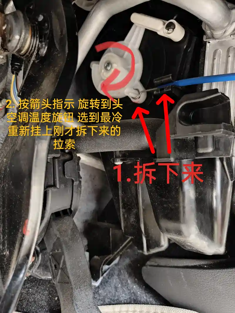

前段时间买的二手,吹自然风时竟然会出热风,必须要解决呀。
不知道下面说的方法 是否适用于其他的车 仅供参考,我车这样整过后 效果还不错,不开ACC 外循环 温度调最低 基本不会出热风了。
先看下温度旋钮 冷暖是否都能拧到头 我的是旋转到暖风那边最后一档时 旋转不动了,而旋转到冷风最低那边 实际也是差一档的,自然就会导致暖水箱挡板最后一档位置不对,关闭不严,就会有部分风从暖水箱经过 导致吹自然风时比外面温度会高几度, 重置了下拉索 解决 方法如图
在脚踩油门右上方
在脚踩油门右上方
