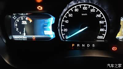

19年8月我从西藏一路开到了新疆白哈巴,当时车才跑了不到4万公里,在山路上出现了缺缸抖动,加速无力的现象,把我吓得不轻,我下车检查了很久没发现端倪,冷车重启后车辆恢复正常。

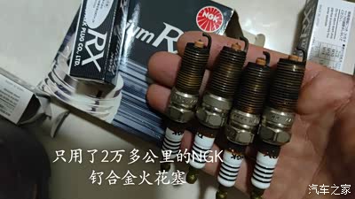

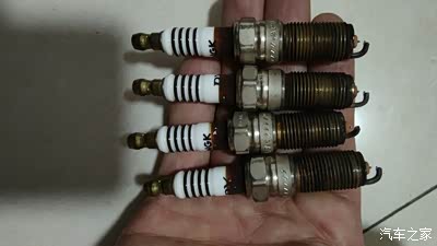

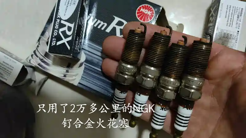

我试了几乎所有方法,保养换的都是壳牌顶级的超凡极净机油,曼牌的滤芯,KMC的滤芯,撼路者还是经常出现抖动,加速无力,发动机剧烈噪音等现象,为此我还换了NGK的钌合金火花塞,但是跑了2万多公里就非常脏了,后来车友告诉我那是因为冷却液接触到火花塞导致燃烧不完全所致。

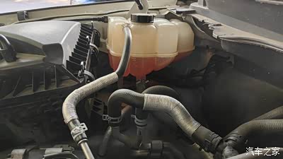

回厦门后我检查冷却液,半个月的时间,出发前大保养才加到上线现在已经接近下线了,大家可以看图,我意识到再接下来就离发动机故障灯不远了。我明天再去加冷却液,跑一跑,如果还是减少,那说明冷却液进发动机了,我去找4S店检查并索赔。这本来就是发动机设计的缺陷,有的车友找4S店索赔只换了缸垫,过后发动机仍然缺缸,设计上的问题只有换发动机才能解决。有设计缺陷的产品就应该早点召回,16款17款的车主出现故障是早晚的事,做汽车行业就是做口碑,这样的态度,我们还能对福特放心吗?撼路者本身就是小众车,最需要就是品质保障,如果发动机问题得不到解决,撼路者的未来将何去何从呢?
