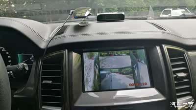

在解决了摄像头进车之后,我希望把原来的盲区监控升级为行车记录。并且把监控视屏通过原车中控显示出来。于是在万能的某宝上添置了两样宝贝:

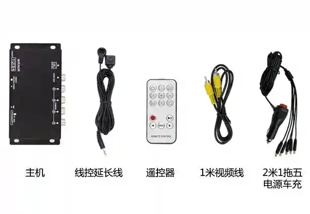

 1、盲区行车记录仪

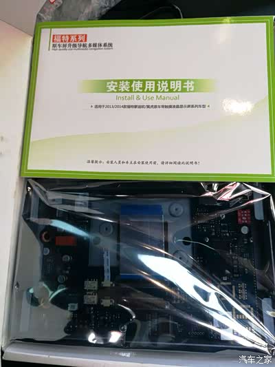

2、福特翼虎 蒙迪欧 撼路者 15款福克斯 锐界林肯金牛座导航模块
由于这个导航模块带视频输入,正好排上用场!
余下的事情就简单了,四个摄像头连上盲区行车记录仪主机,再把视屏引入导航模块。现在,导航,行车记录,盲区监控,全解决!自己动手,不破线,不影响原车倒车视频,还便宜。
效果如下图:
图中分屏画面:两侧显示左前右前,上下分别是前、右侧后。
