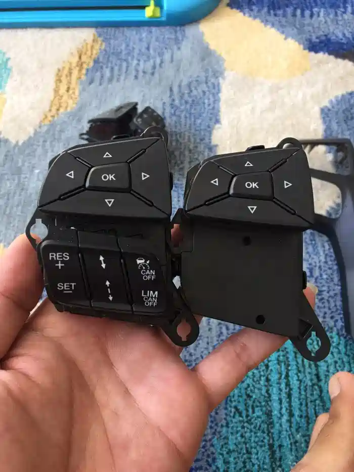

开门见山,之前换了高配真皮定速巡航的方向盘就闲置了一个精英的胶皮方向盘,闲着也是闲着看看能不能在加装个定速的开关,功夫不负有心人成功!这里特别鸣谢北京技师的帮助!
开关到货新老对比,我定的是带自适应巡航的开关,功能不受影响,普通巡航开关也有
