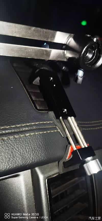

这是整体效果,导轨是不锈钢的。
注意这个豌豆夹一定要金属的这个样就不怕烤了,而且要重点这个反弓安排,这样做可以不用配重,毕竟锚点少。
调节度可以增加更多选项,但是不建议增加太多,中间我打算放几个灯光向外射的灯,毕竟就2个锚点还需要增加
卡的很稳固一般马路牙子颠簸没问题,连续土坑40迈以上没试过 ,谁要是有兴趣可以试试。
建议在中控上加上胶皮垫一类的东西 最好薄点我这个有点厚但是安心
右边的卡位最好向最右边点要不加上胶后有点卡不住,左边往最左,右边往最右就完了

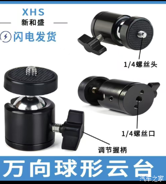

往下是配件及其规格[注意通用接口1\4的6MM,尽可能统一接口规格以便之后的互换]
【2个】购买这个要注意形状及其接口1\4的6MM的,外形类似但是接口少要注意区分否则无法反弓角。

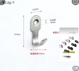

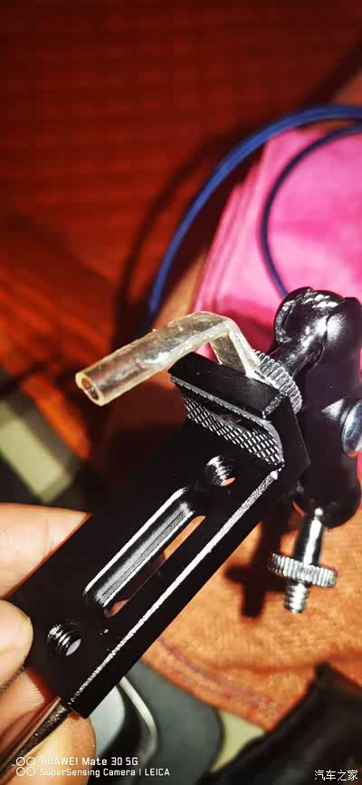

这个是不锈钢的,中间孔距需要自己动手到6MM弯钩子需要处理一下作为卡点另外在勾上套上热缩管保护塑料件

有两种方法处理 一个在这个位子,但是需要外购螺丝固定孔距是通用的。这个钩子要套个热缩管保护卡位车上的

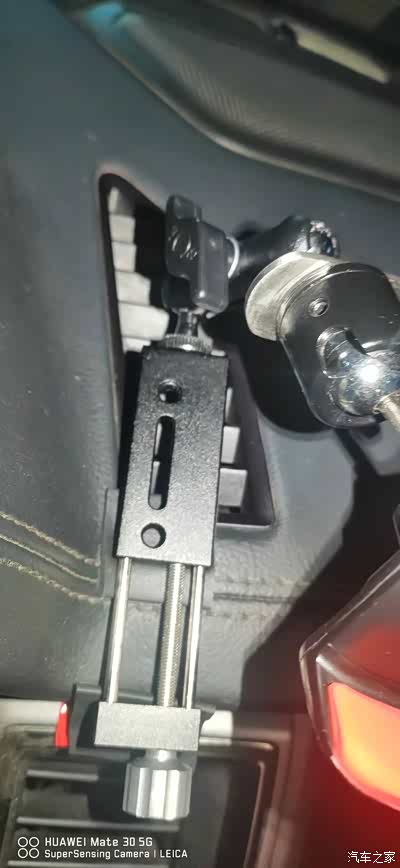

首选放在这,因为简单稳固但是需要自己折弯根据中空出风口孔距格子而定弯度要注意这个别掉下去,装完后在上
这样最好避免磨损塑料
目前我的宽度实在第三个格子中间小格巢中相对稳定
胶管一定要耐高温的有一定厚度的尽量全套上最好这样吧金属不会跟夹子有磨损,而且加具距离有更好的表现
