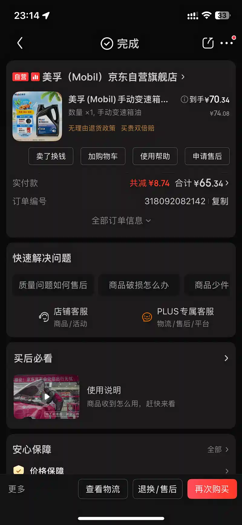

X东购入,一瓶可以换完前后两个差速器油。
养护心得:买的是美孚80W-90是手动变速箱通用油,也不贵,撼路者差速器感觉还是比较精贵,我一般是五万公里保养一次,目前十万公里,已经是第二次保养了。
