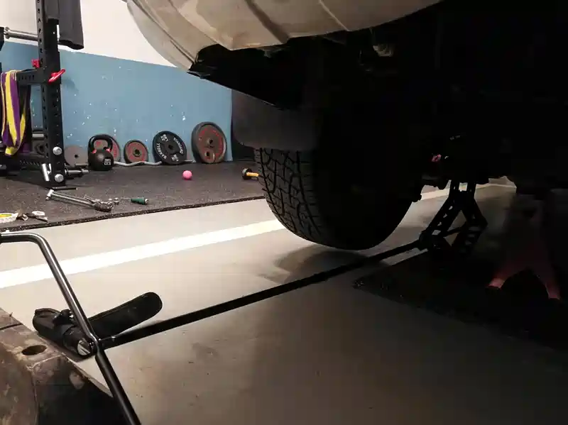

撼路者随车的千斤顶还是很好用的,但依然少不了安全支架的加持。
拆下左后轮,放入车下 双重安全配置。
