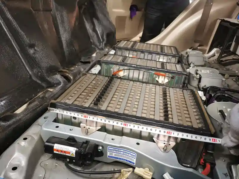

第一次来rx群,小弟是普锐斯 不是rx。很久以前在普锐斯群游荡,受了群友的影响,一心折腾插电。改了充电宝插电后发现镍氢很容易过充,后来偶然的机会发现有一种叫钛酸锂的电池, 萌发了用碳酸锂替换原车电池的想法,折腾了一组微宏10安时的软包,跑了一次高海拔6000公里长途,发现巨好用。回重庆之后就在闲鱼上发了一个钛酸锂帖子,没想到第1个对此有想法的是一位rx400车主。但是当我打开电池壳的时候发现,rx和丰田其他车的电池布局和单片尺寸都不一样,完全不能用之前的电池替换。

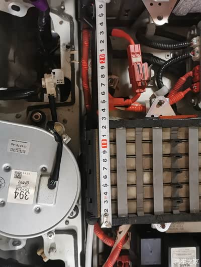

丰田其他车型都是6串一小节,通道也不一样,软包10安时的怎么想也放不下
其他车型断面基本上都是这个尺寸,只是长度不一样

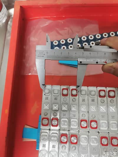

当时就宣判死刑了,没想继续折腾。后来又和一沈阳大哥交流,铁了心想改钛酸锂,日思夜想发现用东芝三3ah的,尺寸可以实现,又联系重庆这位老哥开回来当小白鼠(在此万分感谢大哥的支持,让我有机会折腾)。
车一开回来就开始干
量尺寸,制作连接片,为了减少接线,特意找到适合尺寸的保护板,看上去清爽多了。
