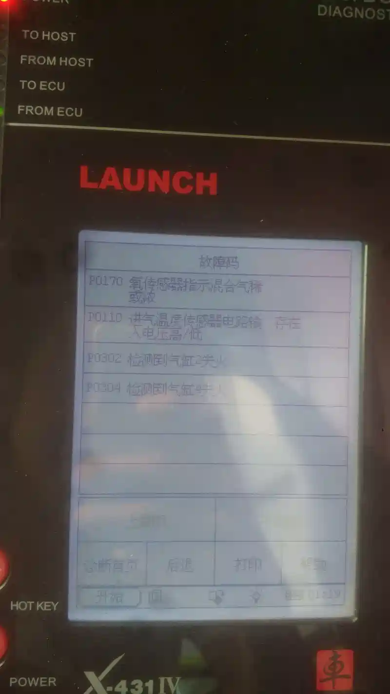

用OBD电脑读了一下,哇,一堆故障码,P0170,P0110,P0302,P0304,这几个一开始时候最刺眼的莫过于后面两个气缸失火了。
然后我就开始排查问题,首先,在开车感觉上来看,我车速依然能够上100多,以前高压包坏过缺缸过,如果两个缸都缺,就是速度要上60车子都会抖动的不得了。所以感觉这个不一定是主因。要说不是主因,因为OBD虽然能够自我诊断,但却也会因为连锁反应而将一些变量过大的数据判定为故障的,找出主因的话,其他这些误判都会变正常。
另外几就是进气温度传感器了,因为即使这个传感器出问题,理论上也不会有这么大的反应,所以就放一边先。
接着就来到P0170氧传感器问题了,这个可以说是比较复杂的问题范畴,最麻烦的地方莫过于太多种诱因导致这个报警。例如你的氧传感器真的坏了,你的三元催化器污染了,你的进气部分不正常了,还有PCV阀漏真空了。
我调用数据流看,怠速时候燃油修正居然达到了30%,就在我看那些有问题的数据流看得一筹莫展时候,突然觉得是否会是PCV阀问题呢?因为虽然症状显示9成是氧传感器故障的问题了,但是这副1.8发动机的PCV阀是通用集团旗下著名的通病,而P0170其中一个诱因也是PCV阀问题,而且欧宝的确少听说坏氧传感器的。
