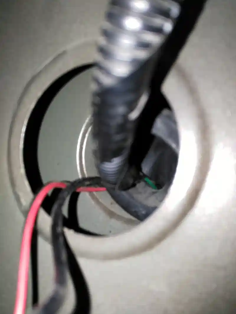

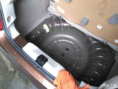

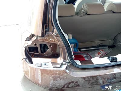

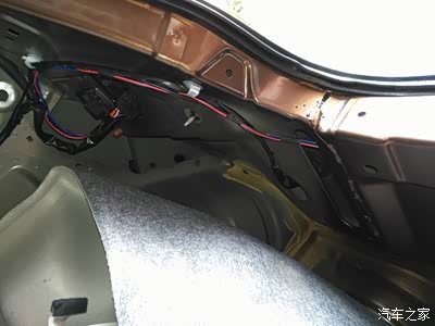

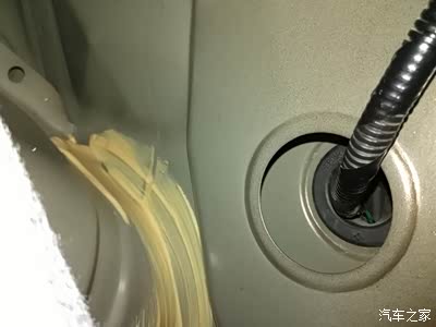

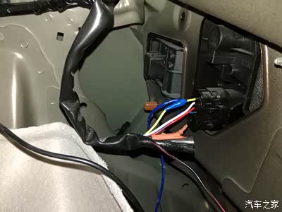

尾箱进水点,加装后摄像头的电线穿过胶塞,没有盖好。
自己动手重新接线。
重新接线。
重新盖好。

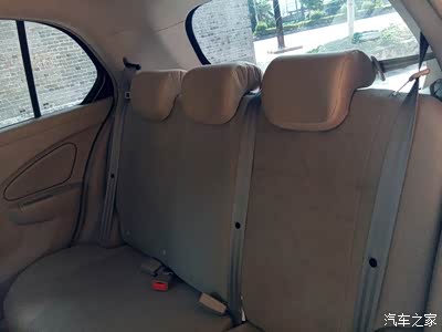

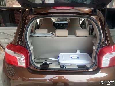

加后头枕3个,比不上高档车舒服,但却很实用,没有试驾时的脖子痛问题了。
后头枕效果图。150元。

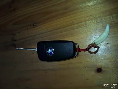

一体式钥匙。100元。

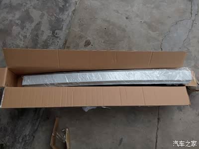

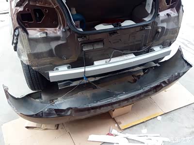

后防撞梁,有总比没有强,强多少就不想知道了。228元。人工50元。

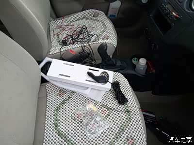

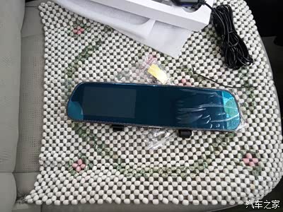

行车记录仪,350元,人工50元。试过想回看录像,找不到,心理作用大一点。
记录仪
加后防撞梁
加后防撞梁

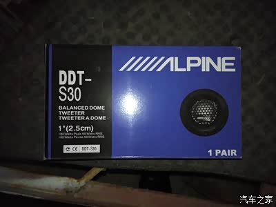

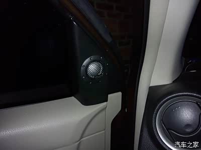

高音头,150元,包工包料
加高音头
加高音头,效果比没有好,但没有质的改变。

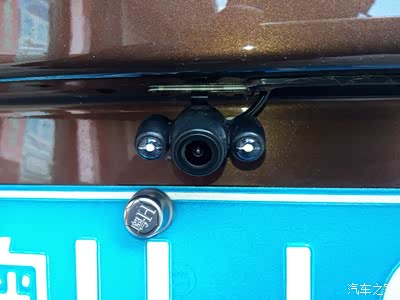

后摄像头,行车记录仪附件

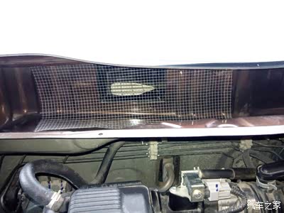

加防鼠网,可惜不是不锈钢的

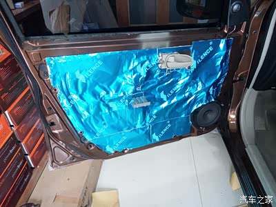

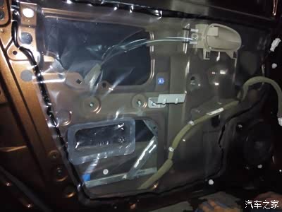

隔音,只做了前门,效果有一点,关门声音好听。送的

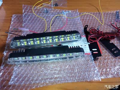

日行灯,成本36,人工50,装上5天,全灭了,拆了。
日行灯效果,挺好看的,但不耐用。

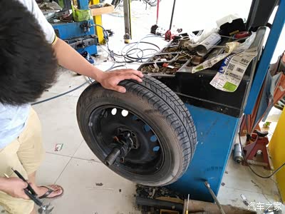

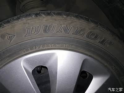

4轮互换,动平衡,20000公里一做,不知道是否合理。30元

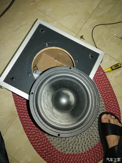

梵高360的低音单元,家里听非常舒服,8Ω的,不适用。果断放弃。

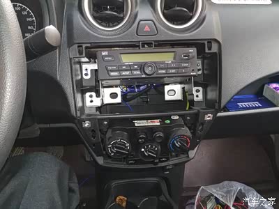

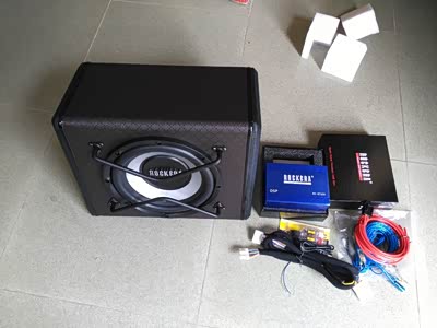

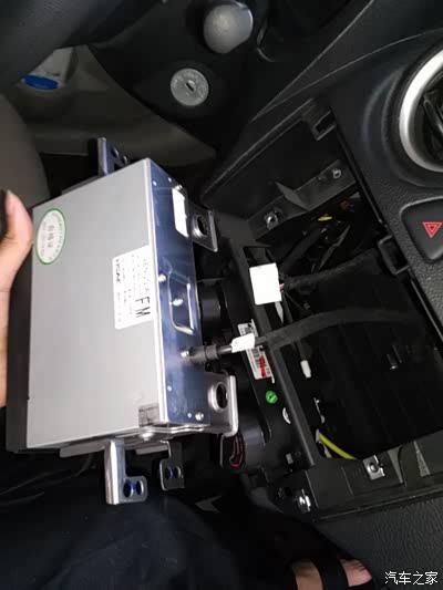

加了DSP,手套箱,430元,大声了很多。

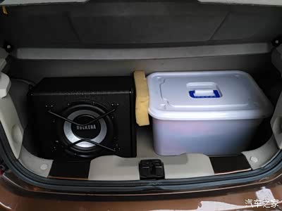

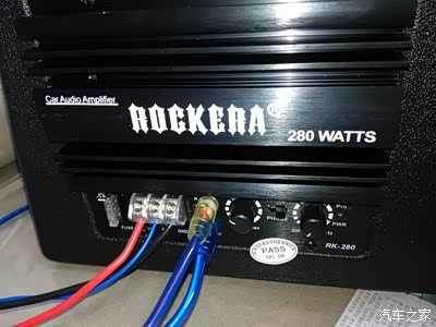

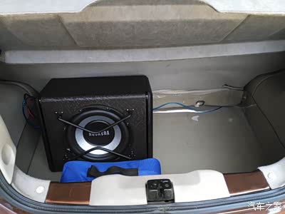

10寸低音炮加DSP,800元,自己加装,外面说人工费300
拆主机
拆主机
10寸电源炮,有源的,效果还行,听多了会腻,个人原因吧。338元

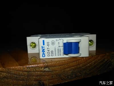

给低音炮正极线加了一个开关,想听就合上,不想听就断开。8元
效果图
效果图
轮胎信息
后备箱进水,可以养鱼。
