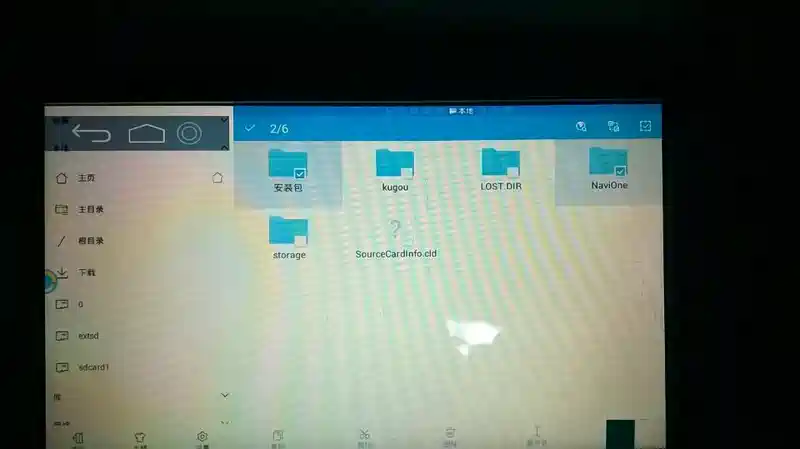

在安装新导航之前先将原来的卸载,方法:点中凯立德图标几秒,在对话框中选卸载,然后打开ES文件浏览器,点开左边的sdcard1盘符,将图中那两个阴影文件夹选中再点删除。
