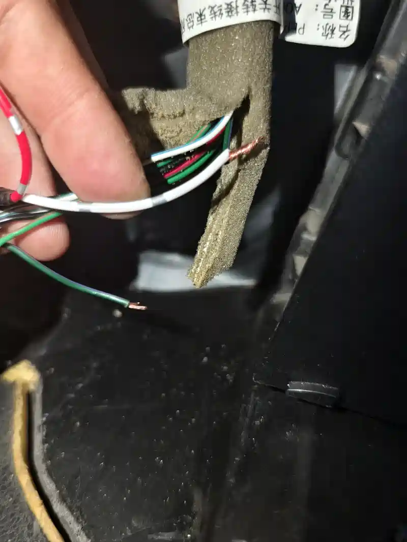

夏季来临,天气实在太热,只有吃过晚饭太阳下山才开始施工操作4G网络开关模块通过app下发启动指令点火成功,4G模块支持微信小程序分享给亲朋好友临时解锁车辆,启动车辆,使用时间可设置
 4G远程开关150元+汽车专用0.85²线5米长2根=8元
 明天继续改远程控制空调系统,启动车辆后通过app下发指令打开或关闭空调以及空调的风量大小调节。
远程控制空调改装完成后,根据此帖点赞数量决定是否公开改装步骤以及电路安全解决办法
此方案成本低,性价比高。冬季提前热车,尤其夏天人在家里远程启动然后控制空调打开,三五分钟上车后车辆就很凉爽了,再也不用担心夏天座椅烫屁股。

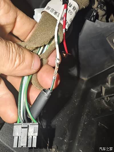

 方案成熟,电路安全有保障,破线后全程使用压线端子进行接线复原以及热封热缩管进行线路保护,信号控制线均采用保险丝连接,原车本身就有保险丝,保障绝对安全的前提下又加了一路保险丝双保险
点火按键线
点火按键线端子压接完成
