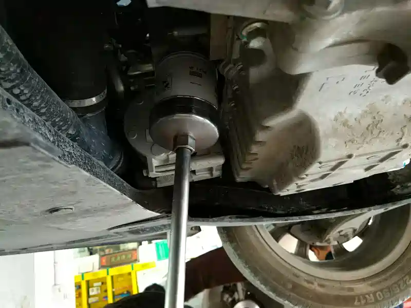

上扭力扳手
原车机滤,比我原来那台车位置合理很多,原来那个是横向的,这种更便于更换操作
