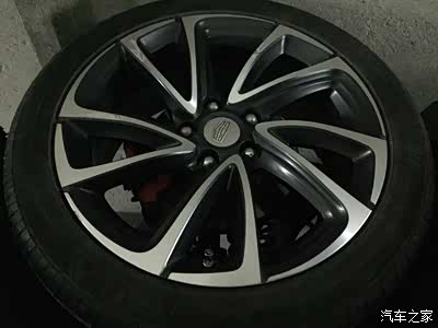

国庆出游时,不记得在哪里快速过了一个坑,底盘匡的一声巨响。下车检查并未发现什么异样
底盘的结实程度非常好,之前也试过几次都没有受伤。直至上周在车友群聚书记辉给我车轮打气的时候才发现轮胎侧面鼓起一个2~3mm高度的小鼓包。这个鼓包在轮胎上其实是非常影响行车安全的故障,需要早点更换掉。下面给大家普及一下鼓包的形成原因及鼓包对安全的影响!
鼓包形成原因:车轮受到硬物高速撞击或则压上马路牙子时,受到异常挤压力导致内里破损而在轮胎侧表面形成的一个包。
鼓包的危害:鼓包的轮胎,帘线受损,气体容易冲破脆弱的橡胶。极其容易因为车辆行驶时车内胎压上升而导致爆胎,所以鼓包就是个计时炸弹,如果在高速上行驶突然爆胎,车速越快,死亡率越高;时速超过160公里爆胎,死亡率几乎100%!发现鼓包不要心存任何侥幸幻想,必须及时换掉!

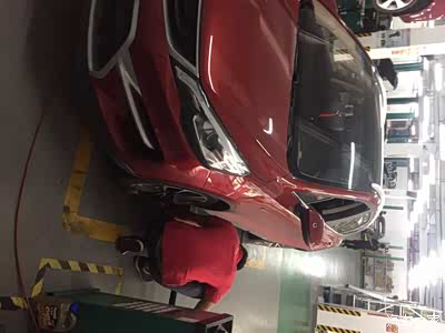

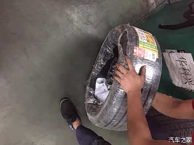

在群内和很多群友沟通过后,发现轮胎的窍门非常多,例如同一侧的两个轮胎必须使用一样轮胎胎纹的轮胎,否则会因为花纹不一样导致行车时出现问题。经过群友介绍,在途虎养车购买了轮胎并进行了安装。最后我总结了一下,在此提醒广大车友以下关于轮胎要注意的地方:1、前轮的胎压冬天要在240,后轮220 / 夏天前轮230,后轮210-220 2、看到有坑不要超过20km的速度冲过去,能慢就慢。避免轮胎起鼓包 3、逼不得已不要压马路牙子之类的台阶。平时用车广大车友务必要注意不要去伤害车子呀![]()

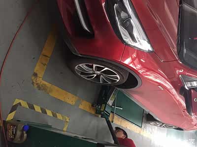

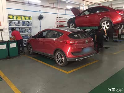

还轮胎

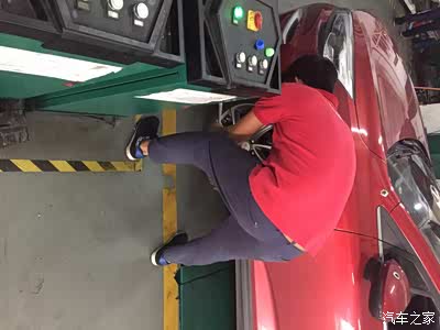

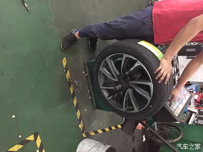

师傅在拆轮胎

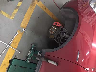

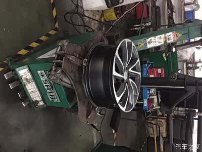

拆掉的轮壳

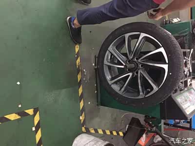

动平衡

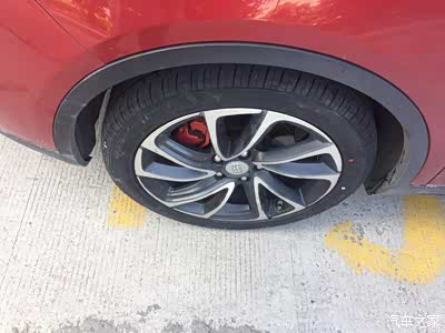

复活的大脚

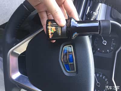

还送了一个燃油宝
