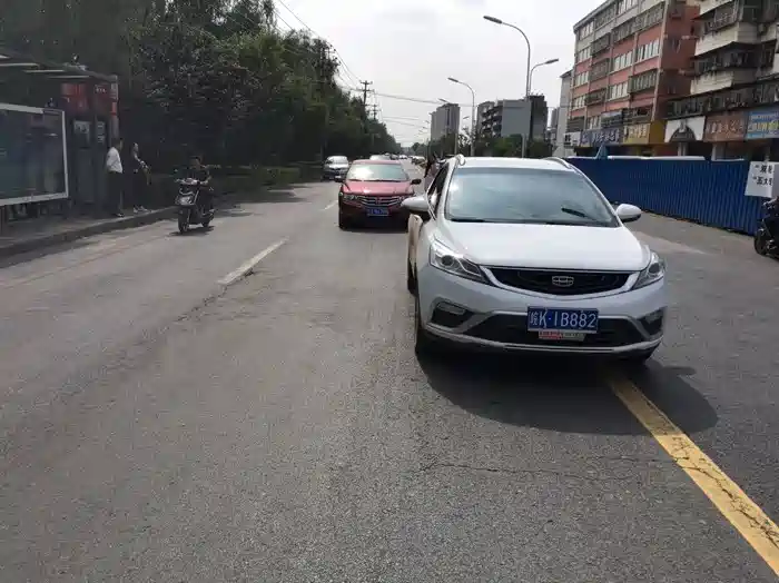

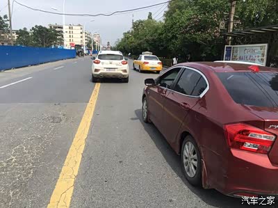

哎 为了避让另一车道抢拐的车 避让压线了。快速理赔竟然判我主责。哎。还不如直接撞上去呢!
自从买车回来六七个月没出过任何刮蹭。结果被女司机亲了一下。
车里记录仪被我拆了下来。真后悔耶! 还能还原现场!

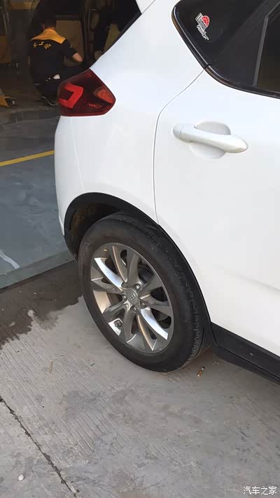

事故图-前面
后面

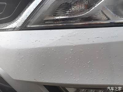

后面划伤
没伤车漆

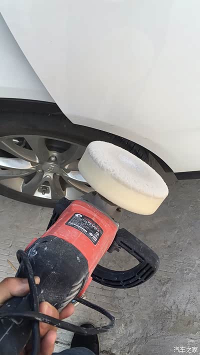

小问题。自己找了个2000砂纸 把砂纸搞湿 擦了擦。
擦掉红车遗留的物证。
擦掉红车遗留的物证。
抛光机。自己抛
抛好忘记拍照片了![]()
像这种划伤 是修复不了的。不可以抛光。直接进站去喷漆了![]()
修复完后。去给它洗个澡。拿回家睡觉觉![]()

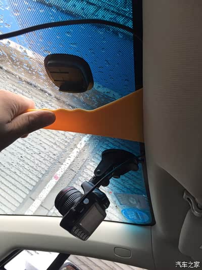

装个小单反![]()

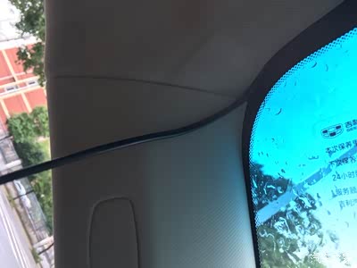

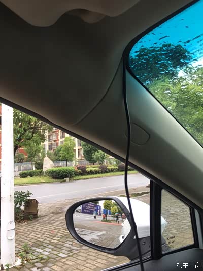

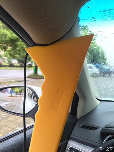

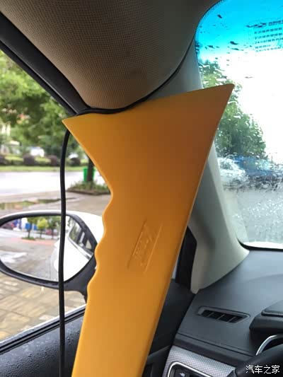

给小白前面加个小单反。开始走暗线了
线排到柱子的装饰壳了

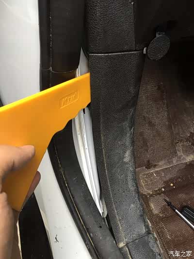

壳子这个地方我直接把线用刮板塞进去的。若没有翘板刮板类的。身份证也可以哦!

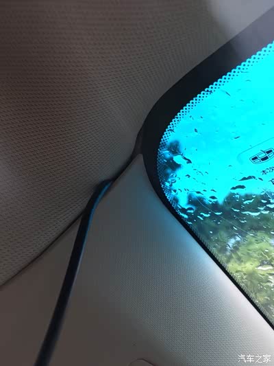

玻璃顶部挺好搞得
玻璃顶部挺好搞得

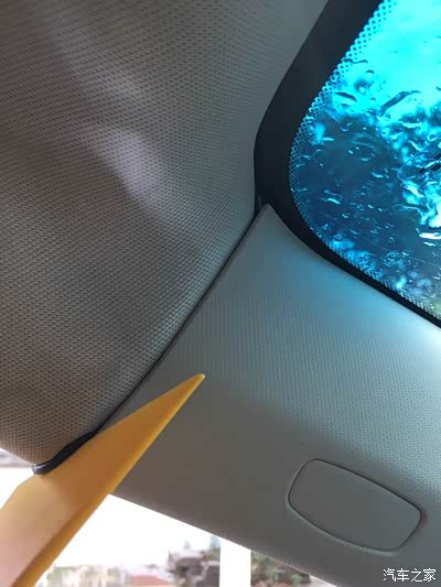

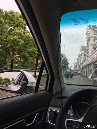

柱子这。

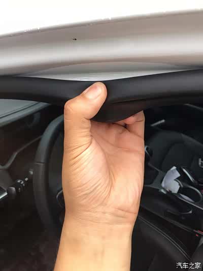

我是有敲板翘起后缝隙之间能下一个线。
也可以拆掉这个装饰条。
装饰条上那个类似车标的那个就是螺丝盖。可以撬开拆下来
我是有敲板翘起后缝隙之间能下一个线。
也可以拆掉这个装饰条。
开抠进线
我是这样暴力施工的![]()
硬生生塞了进去
线走的咋样?

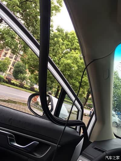

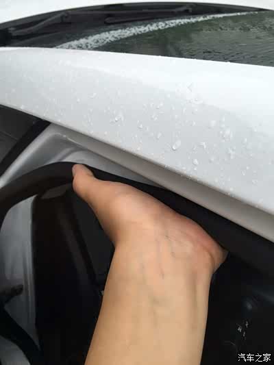

软条直接用手拿着拽下来

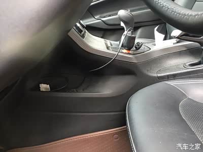

边缘往下走。拽开门边条。顺着走下去。
回头有时间在更新吧。
回头有时间在更新吧。
线进去后 在把软条按上去 就恢复原样了
这个一步 撬开走 线进去后在安装上去
这个位置我没有扎带就没有固定 有扎带的可以绑一下哦

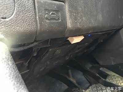

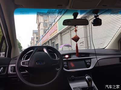

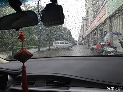

插上试火
其实我想装后视镜一体的云镜、关键没人民币耶!

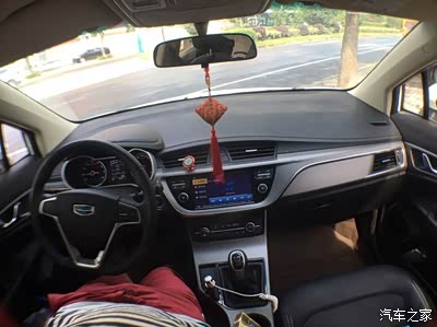

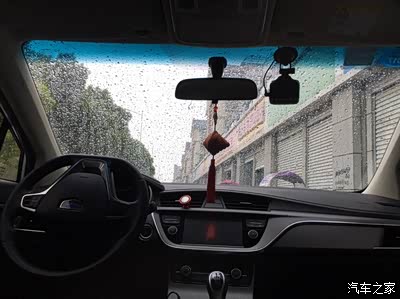

先用这个备用机吧
我的小白前中控大家欣赏一下吧!
